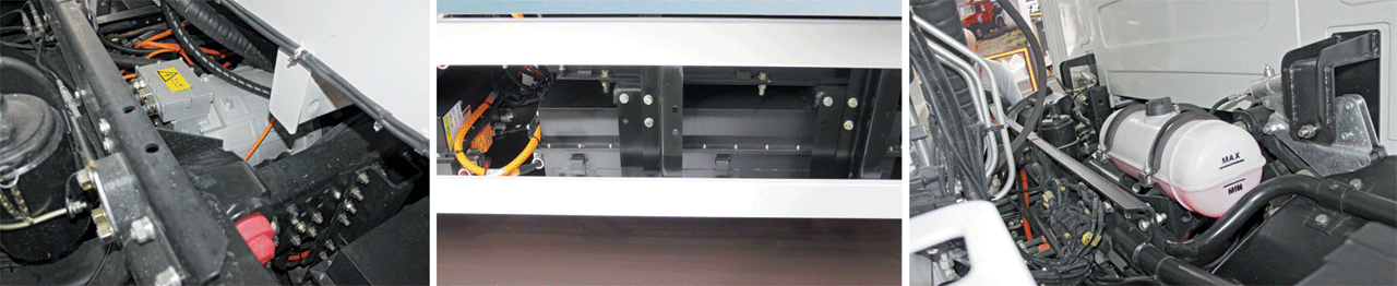

Концепция максимальной унификации с тем, что уже давно освоено промышленностью, проявилась и в выборе электродвигателя. Это компактный 150-киловаттный агрегат китайского производства, размещенный за кабиной продольно, между лонжеронами рамы. Ни о каком «электропортальном» ведущем мосте со встроенными моторами (тем более, от именитой европейской фирмы, давно покинувшей рынки России и Белоруссии) тут не шло и речи даже на стадии проектирования. Применение недорогого асинхронного электродвигателя с узким диапазоном рабочих оборотов предопределило и наличие коробки передач. Набившие оскомину метафоры про электромобили, вроде «паровозной тяги с нуля оборотов», касаются далеко не всех типов двигателей. Здесь не тот случай. Но 6-ступенчатая роботизированная КП решила все проблемы с тягой при трогании с места и разгоне. Разумеется, эту коробку тоже не вычерчивали на листе ватмана специально для малосерийного мусоровоза.
Поставили обычный серийный агрегат, аналогичный тем, что применяют на массовых дизельных грузовиках такого класса. Две тяговые батареи с литий-железо-фосфатными элементами размещены по обе стороны от рамы за кабиной. Их общая емкость 253 кВт·ч, и ее достаточно для пробега мусоровоза примерно в 200 км. То есть на полную рабочую смену, после которой машина встает на подзарядку. Динамические же характеристики при полной массе 26,5 т вполне на уровне дизельных аналогов, ведь пиковая мощность тягового электродвигателя достигает 255 кВт, что составляет около 350 л. с.
Компактный тяговый электродвигатель размещен за кабиной ниже ее днища. Литий-железо-фосфатные батареи размещены снизу – на раме шасси. Электродвигателю, как и ДВС, тоже требуется охлаждение антифризом.
От коробки передач крутящий момент передается карданным валом на обычный «МАЗовский» ведущий мост с конической главной передачей и ступичными планетарными редукторами, позади которого установлена также серийная неведущая (поддерживающая) ось. С пневмоприводом подъемного механизма и односкатными колесами. При движении порожняком «ленивец», как правило, поднят, а при достаточной загрузке бункера его переводят в рабочее положение.

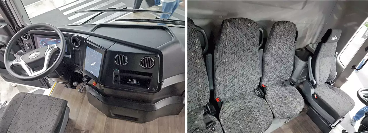

Ровный пол с ламинатом «под дерево» отлично гармонирует с дружественным природе экологически чистым транспортом. Чем больше грузчиков в экипаже мусоровоза, тем быстрее «отработают» каждую контейнерную площадку.
Уникальную же кабину электромусоровоза MAZ GTe, как нетрудно догадаться, взять в готовом виде было неоткуда. Как и штампы для панелей из стального листа. Поэтому вместо массовой технологии, применяемой в производстве серийных кабин грузовиков МАЗ, использовали каркасно-панельную: сварка клетки из профильных труб с последующей обшивкой пластмассовыми элементами.
