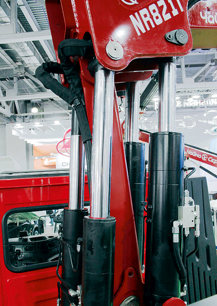

Одна из таких моделей – «Чайка NR821T» с десятиметровой комбинированной стрелой, шарнирно-сочлененной с пятью телескопическими секциями. Бросаются в глаза четыре (!) гидроцилиндра подъема первой стрелы. Вместо привычного одного. Поворотной колонны, по сути, нет – ее роль выполняет сварной профиль гораздо меньшего сечения. Причем закреплен он на опорно-поворотном устройстве не жестко, а шарнирно. Что позволяет наклонить его, чтобы первая стрела опустилась в горизонтальном положении вниз. Именно четыре гидроцилиндра вместо традиционной жесткой колонны передают всю вертикальную нагрузку через ОПУ на основание надстройки, закрепленное на раме шасси мощными шпильками.
Схема со складной колонной потребовала применения четырех гидроцилиндров

Привычной на шарнирно-сочлененных КМУ второй стрелы, как и поднимающего ее «артикуляционного» гидроцилиндра, на манипуляторе NR821T тоже нет. Это конструктивная особенность всех «чайковских» моделей с буквой T в обозначении. Пять выдвижных секций телескопируются из первой стрелы, а функцию ее наклона, то есть артикуляции, реализует попарное выдвижение или втягивание штоков четырех вертикальных гидроцилиндров. Управление стрелой манипулятора только с дистанционного пульта по радиоканалу.
