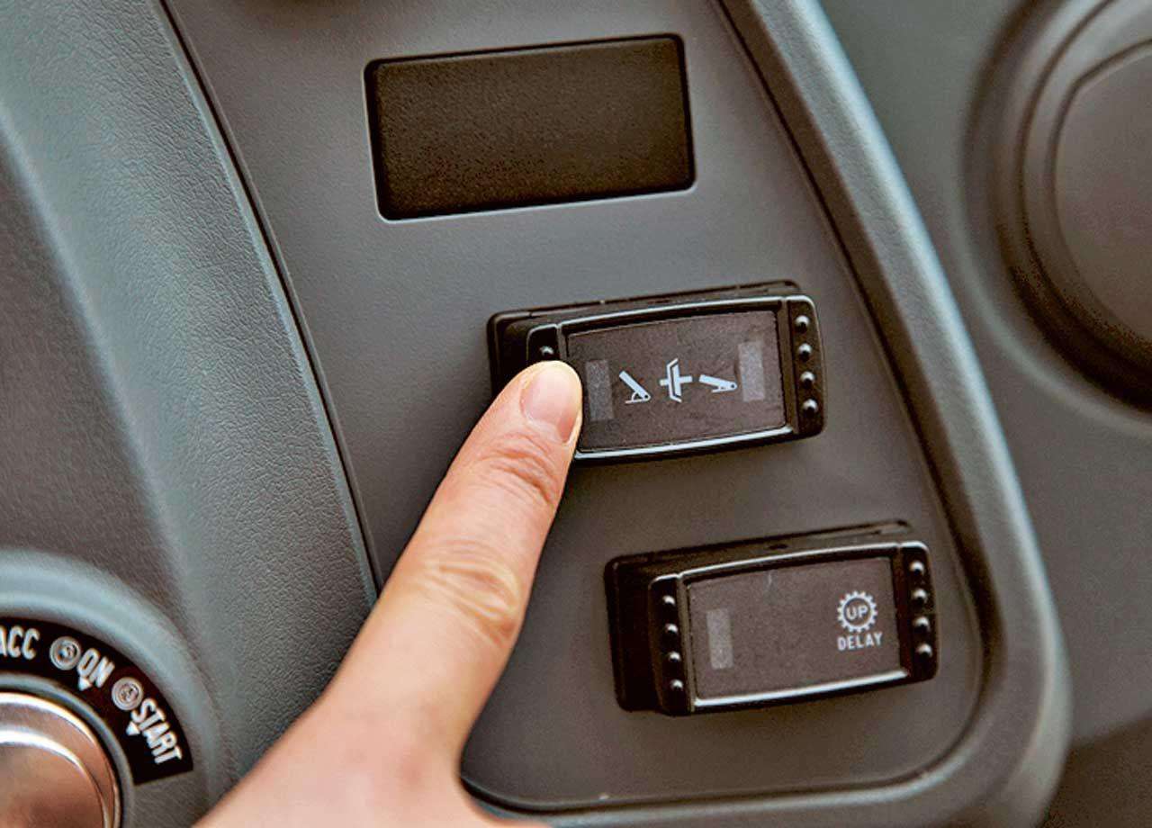

Расположение и назначение клавиш управления не вызывает вопросов

Также среди полезных функций ZW220-5А – автовыравниватель стрелы. Он позволяет задать и автоматически поддерживать оптимальную для конкретного типа самосвалов высоту подъема ковша. Тем самым достигается оптимизация хода рабочего оборудования и сокращение энергозатрат (читай «расхода топлива») на выполнение определенного объема работ по перемещению груза. Кроме того, оптимизация хода рабочего оборудования позволяет сберечь ресурс узлов и агрегатов погрузчика. Это также очень важный фактор. Не забудем и то, что единожды выставив оптимальную высоту подъема ковша, оператор перекладывает эту функцию на автоматику и тем самым экономит свои силы и внимание, работая в режиме выполнения монотонных, однообразных операций. Следовательно, меньше утомляется. При использовании описанной выше функции важно, чтобы работающие на объекте самосвалы не оказались разной высоты. Благо перевозчики стремятся к одномарочности своего парка, работают на одинаковых транспортных средствах, поэтому проблем с настройкой погрузчика, как правило, не возникает.
