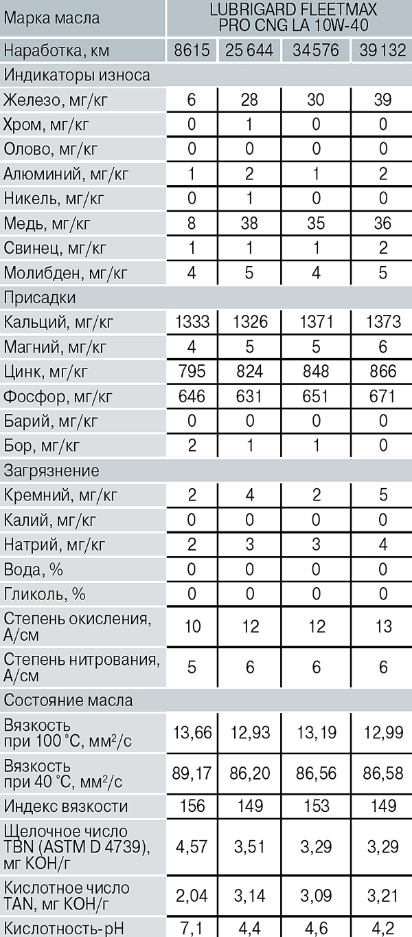

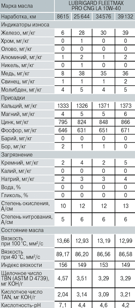

Для большей объективности в финальном материале мы акцентируем внимание на том, как отработало масло LUBRIGARD FLEETMAX PRO CNG LA в моторе грузовика, участвующего в проекте и набравшего за отчетный период наибольший пробег. Им стал седельный тягач Dayun CGC4250, который прошел 39 132 километра. Изменение свойств масла в его моторе мы наблюдали по данным четырех проб. Для удобства в финальном отчете они сведены в таблицу.

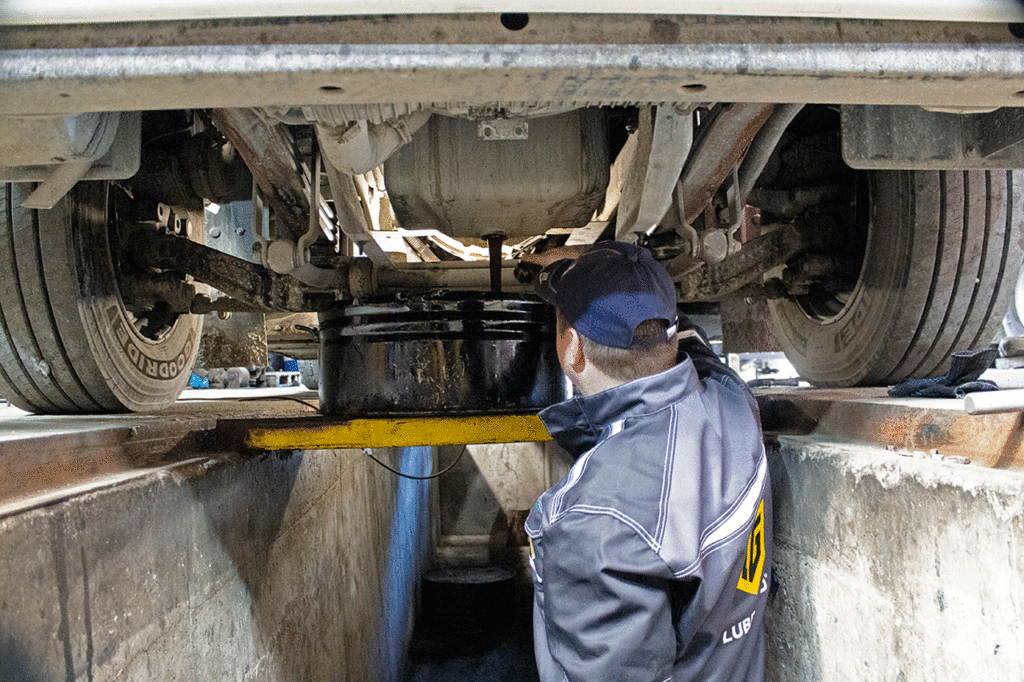

Для отбора проб масла использовали маркируемые колбы, вакуумный насос, одноразовая пластиковая трубка
Важно, что все исследования проводили в сертифицированной лаборатории Международного испытательного центра по горюче-смазочным материалам (МИЦ ГСМ). Данная организация пользуется авторитетом и доверием как производителей смазочных материалов, так и транспортных компаний, эксплуатирующих организаций.
 Анализ проб*
Анализ проб моторного масла LUBRIGARD FLEETMAX PRO CNG LA 10W 40
*незначительное изменение параметров в столбцах 2/3/4 может быть обусловлено погрешностью измерительного оборудования

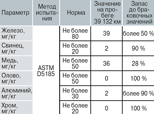

Итак, отработав в моторе седельного тягача Dayun CGC4250 без малого 40 тысяч километров, испытуемое масло показало себя более эффективным, чем смазочный материал, который использовался перевозчиком ранее. В частности, преимущество масла LUBRIGARD FLEETMAX PRO CNG LA проявилось в меньшем содержании в пробах продуктов износа.
Индикаторы износа
Индикаторы износа моторного масла LUBRIGARD FLEETMAX PRO CNG LA 10W 40

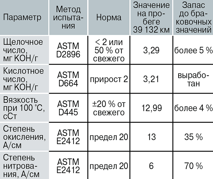

Стоит отметить, что к указанному выше пробегу у испытуемого масла, в отличие от конкурента, не произошло превышение показателя кислотного числа над щелочным. Следовательно, интервал технического обслуживания грузовика (в ряде случаев) может быть равен 40 000 километров. Для справки, у масла-конкурента кислотное и щелочное число совпали на пробеге 27 000 км.
Состояние масла
Состояние моторного масла LUBRIGARD FLEETMAX PRO CNG LA 10W 40
Однако, учитывая сложные условия эксплуатации машин и нестабильное качество топлива, оптимальным интервалом смены моторного масла LUBRIGARD FLEETMAX PRO CNG LA на седельном тягаче Dayun CGC4250 будет наработка в 35 000 км. Чтобы увеличить интервал ТО и при этом гарантировать защиту мотора от износа и отложений, имеет смысл использовать в двигателях Weichai WP12NG среднезольное моторное масло LUBRIGARD FLEETMAX PRO CNG MA 10W 40, которое также разработано для газовых двигателей. На данный момент испытания смазочного материала обсуждаются с компанией «БетонТехСтрой».
