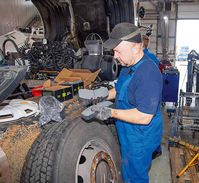

Для проведения ресурсных испытаний мы взяли тормозные колодки дискового тормоза (код производителя PFT 029059), которые предназначены для установки в рабочие тормозные механизмы грузовиков КАМАЗ-5490 (тип Knorr SB7 и Knorr SN7). Их особенностями являются оригинальная фрикционная смесь с низким содержанием металлического наполнителя (low metallic) и армирование кевларовым волокном для достижения максимальной прочности.
Геометрия колодок строго соответствует заводскому чертежу, что гарантирует их беспроблемный монтаж в тормозные узлы. Кроме того, по техническим и эксплуатационным характеристикам колодки близки к оригинальным. Это делает их полноценной заменой ОЕМ-комплектующих.
К геометрии и качеству исполнения колодок вопросов не возникло

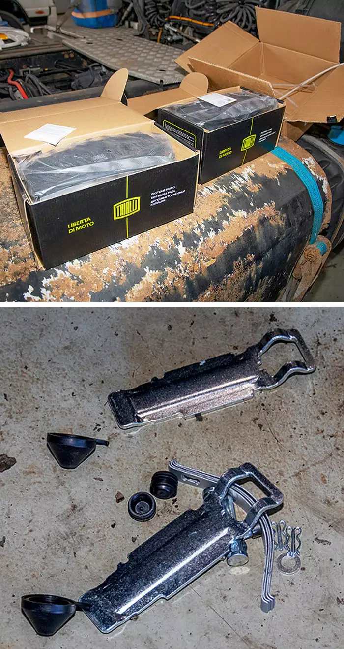

Важно, что в комплект поставки тормозных колодок дискового тормоза TRIALLI PFT 029059 входит полный комплект фурнитуры:
•        Фиксатор колодок (сталь) – 2 шт.
•        Пружина (сталь) – 4 шт. и шплинт (сталь) – 4 шт.
•        Шайба (сталь) – 2 шт. и заглушка (резина) – 2 шт.
•        Колпачок (D=38 мм, резина) – 2 шт.
•        Стопор (шестигранник, сталь) – 2 шт.
На обе оси тягача установили полный комплект тормозных колодок дискового тормоза TRIALLI PFT 029059. В него входит вся необходимая для монтажа фурнитура
Это экономит время и средства, так как не нужно искать и отдельно приобретать комплектующие тормозного узла. Кроме того, гарантирует соблюдение заводской технологии, предусматривающей замену элементов фиксации (фиксаторы, пружины, стопоры, шайбы), а также защиты регулировки рабочего механизма (резиновые колпачки).

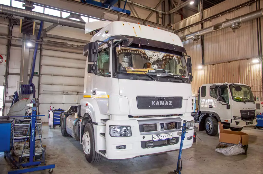

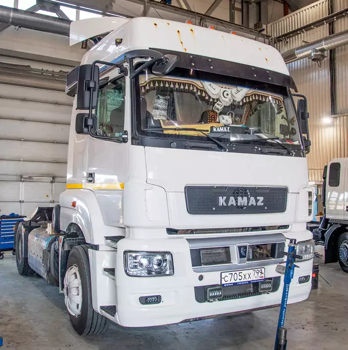

При проведении ресурсных испытаний мы традиционно не создаем особых условий. Грузовик будет работать в обычном режиме, выполнять перевозки согласно плана, составленного логистами компании-перевозчика. В нашем случае это фирма «Оптимальные решения логистики», которой принадлежит участвующий в проекте седельный тягач КАМАЗ-5490.
Участвующий в проекте седельный тягач КАМАЗ-5490 принадлежит фирме «Оптимальные решения логистики»
Техническую поддержку проекта оказывает официальный дилер ПАО «КАМАЗ» – технический центр ООО «ТЦ Автобау». Специалисты техцентра проводили обслуживание грузовика и производили замену тормозных колодок. Мнение механиков для нас очень важно, так как уже на первом этапе они могут дать объективную оценку установленным автокомпонентам.
