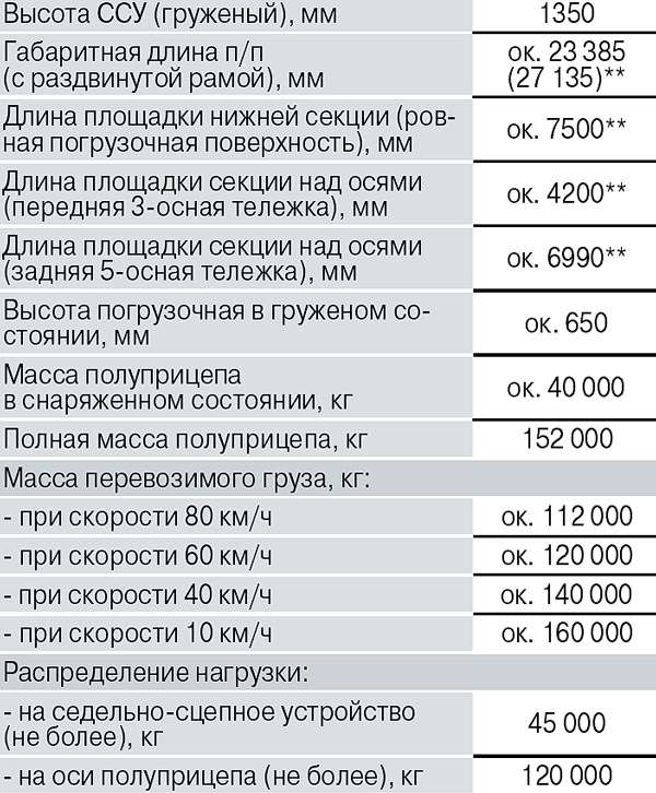

Технические характеристики трала «Meusburger Новтрак» ТР-8144
** габаритные размеры могут меняться в зависимости от изменения конструктива
Добиться оптимального распределения веса трала на дорожное покрытие (опорную поверхность) позволила ходовая часть с восемью осями. Данная схема была опробована при создании прицепной техники завода и доказала свою эффективность. Выбор в пользу гидравлической подвески был продиктован необходимостью регулировать уровень пола в широком диапазоне высот (–150/+450 (600 мм), а также обеспечивать горизонтальное положение погрузочной платформы при движении трала по неровной опорной поверхности. Это необходимо при транспортировке грузов по технологическим грунтовым дорогам, которые ведут к строящимся объектам или карьерам. Возможность трала «приседать» облегчает погрузку на него специальной техники, например, тяжелых экскаваторов.
