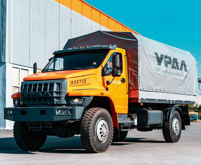

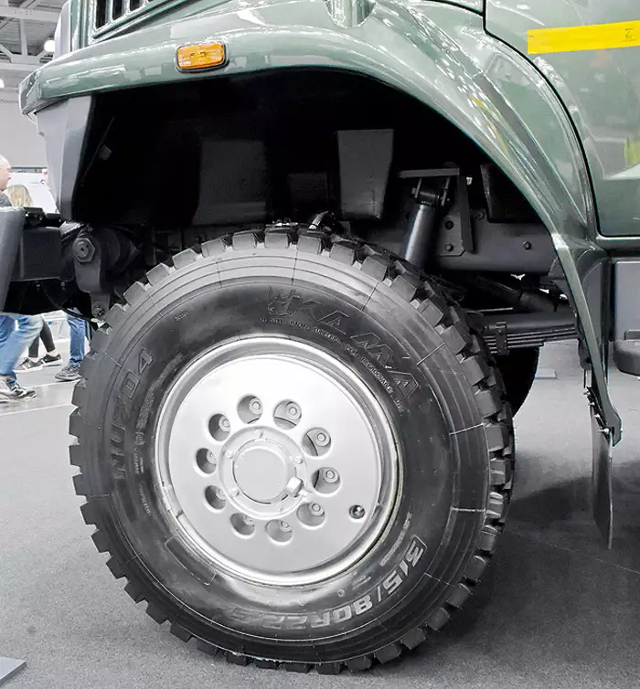

Предусмотрено три длины колесной базы (у «Урала-Next» 4х4 – ​одна), различные варианты передней подвески, о чем мы сказали выше, дорожные или, наоборот, внедорожные колеса и шины. В разработке автомобиль с удлиненной двухрядной кабиной.
Узкие шины с относительно низким профилем на дисках увеличенного диаметра и без системы подкачки – признак дорожной версии

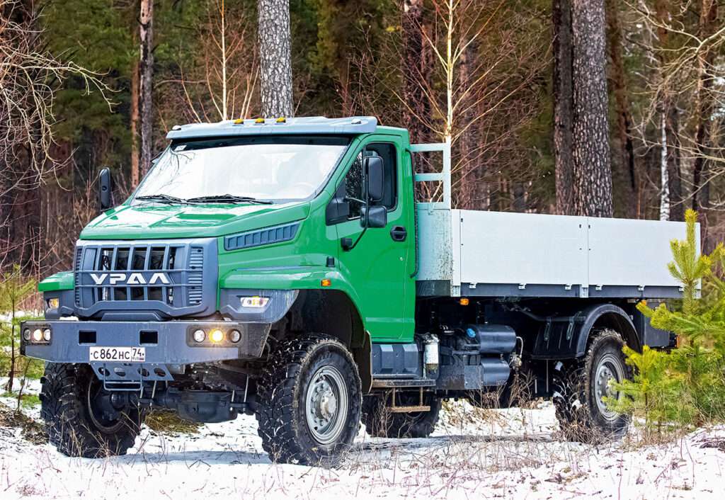

Пока «Урал‑80» засветился в трех вариантах: бортовой, автобус-«вахтовка» и гидравлическая вышка. Какие еще надстройки мы увидим на новой машине? Думается, что самые разные, какие только можно придумать для универсального транспортного средства повышенной проходимости, каким «восьмидесятка», в отличие от большинства своих сугубо внедорожных собратьев, и является. Можно ожидать ремонтные мастерские или передвижные лаборатории для энергетиков, газовщиков, связистов, различные манипуляторы и подъемники. Есть информация, что машиной заинтересовались в МЧС, и хотят использовать ее шасси для постройки специализированной пожарной техники. Короче говоря, везде, где нужно ездить, возить грузы и оборудование не только по шоссе, но и по проселочным, технологическим дорогам, такой автомобиль пригодится.
Какие надстройки мы увидим на новой машине? Думается, самые разные, какие только можно придумать для грузовика повышенной проходимости
Кому-то важнее экономия

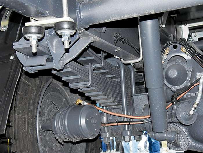

Да и довольно серьезного бездорожья новый «Урал» не испугается. В его арсенале неплохая геометрия, постоянный полный привод, блокировки межосевого и заднего межколесного дифференциалов. Да и шины, как мы уже сказали, можно установить самые что ни есть внедорожные, с регулировкой давления – ​это если эксплуатация предполагается в основном на тяжелом бездорожье.
Задний мост вместе с подвеской целиком позаимствован у Next 4х4

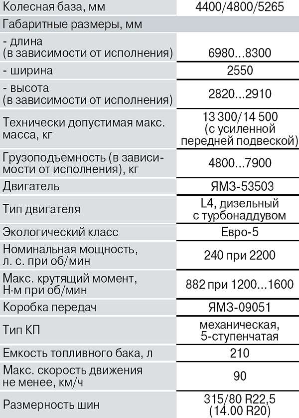

Технические характеристики
Технические характеристики полноприводного грузовика «Урал‑80»
