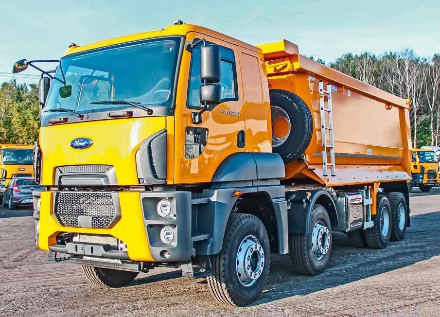

На крышках ступичных редукторов нанесен логотип производителя «Ford»
У самосвальной кабины четырехточечная подвеска на пружинных стойках
Спереди пружинные стойки подвески кабины спрятаны за бампером
Снизу кузов зашит стальным листом, закрывающим полости подогрева
У передних рессор все соединения с рамой выполнены на сайлентблоках
У ресиверов есть диагностические штуцеры для замера давления в контурах
На фонари было бы желательно поставить защитные решетки
Вся гидравлика турецкой фирмы Hidromas Hidraulics. Кузов тоже турецкий
Тормозные камеры с энергоаккумуляторами стоят на обоих ведущих мостах
Резервуар омывателя лобового стекла смонтирован за облицовкой
Сверху рамы смонтирован надрамник самосвальной установки
Боковые противоподкатные брусья легко поднимаются и фиксируются
Ось балансира задней подвески, похоже, сделана очень надежно
Гофра на рулевом вале ГУРа защищает шлицы «телескопа» от грязи и пыли
Как на всяком серьезном самосвале, на Ford применены ведущие мосты со ступичными планетарными редукторами
Передняя ось рассчитана на номинальную нагрузку в 8 тонн, но, похоже, выдержит и некоторый перегруз
Сверху ведущий мост держит А-образный рычаг с сайлентблоками
Через резиновую заглушку в бампере есть доступ к лампочкам фар

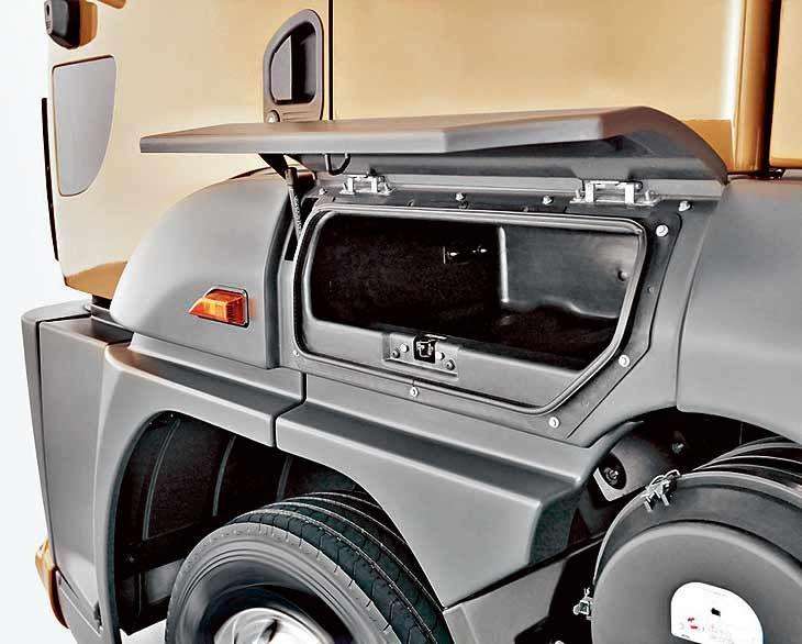

В кабине со спальником в левой колесной арке есть инструментальный ящик
Передние колеса закрыты пластмассовыми крыльями, почти как на Scania
Управление зеркалами вынесено на панель обивки двери
Управление коробкой по схеме 1Н, с клавишами делителя и демультипликатора
В комбинации приборов кроме стрелок и лампочек есть небольшой дисплей
Кресло водителя на пневмоподвеске, с хорошим набором регулировок
У рулевой колонки регулировки по углу наклона и высоте, плюс пневмофиксатор
Регулировка зазоров в тормозных механизмах – не в трещотках!
Фальшрадиаторная облицовка изготовлена из пластмассы. Не боится ни ржавчины, ни сколов краски...
Четыре зеркала на правой стороне – очень хорошо для самосвала
Фары изготовлены с применением настоящего стекла! Не мутнеют от времени
Дефлекторы эффективно защищают зеркала от грязи и пыли с дороги
Не менее интересен должен быть и четырехосный самосвал. Почти все то же самое, как и у 6х4, но плюс еще ось
Изнанка педального блока: тормозной пневмокран и главный цилиндр сцепления
Там же, за облицовкой, расположен и расширительный бачок системы охлаждения
У компрессора может применяться приводная электромагнитная муфта
Воздушный фильтр двухступенчатый, но внутренний картридж неэффективен
Все соединения на впуске сделаны на надежных силиконовых патрубках
Снизу нет полноценной защиты поддона картера двигателя и радиатора. Жаль
Мотор стандарта Евро-6 несколько отличался комплектующими и исполнением от дизелей Евро-5
Аккумуляторы в «два этажа» – обычная практика в условиях дефицита места
Топливный фильтр-отстойник открыт «всем ветрам». Неудачно ...
У моторов Евро-5 система выпуска непростая. Нейтрализация – мочевиной
Распредвал – в головке блока. Коромысла с роликовыми толкателями
При замене масла масляные фильтры удобнее менять с осмотровой канавы
Глушитель расположен сбоку на раме, но для России слишком низко
Кнопки «Старт» и «Стоп» впервые поставили вместе с мотором IVECO Cursor10
Турбокомпрессор с именем – известной компании Borg Worner
На современных дизелях нет альтернативы топливной системе Common Rail
На самосвалы Ford для России впервые ставят 13-литровый дизель
Запаска на левой стороне менее удобна, чем на правой. А лестницу – украдут...
На входе в воздушный фильтр смонтирован небольшой циклон
Труба выхода из глушителя – потом газы идут на подогрев кузова
Передняя рессора с тремя листами – нагрузку выдержит больше, чем 7-8 тонн
Слева на раме ресиверы лучше было бы поставить горизонтально
Шпильки очень длинные. Видимо, сделаны под алюминиевые диски колес
Глядя на лонжероны сзади, кажется, что рама сделана в один слой... Это не так
Ступица балансира задней подвески вращается на сайлентблоке
У ведущих мостов литые стальные балки. У барабанных тормозов применены механизмы с разжимными кулаками
Редуктор первого ведущего моста тележки – проходной. Есть блокировка межосевого и межколесных дифференциалов
Ford Otosan применяет коробки ZF, причем даже с интардером
Самая нижняя ступенька – подвесная, на деформируемой резиновой «петле»
Балка переднего моста – с небольшими шкворневыми «ушами», почти ровная
Привод гидронасоса для самосвальной установки – от коробки
ПГУ смонтировано снизу коробки передач. Сверху – редкое расположение для ZF
Управление коробкой передач тросами. Удобно, но для самосвала лучше тяга
Топливный бак – стальной, на 315 л дизтоплива. Для самосвала – отлично
У 13-литрового Ford Ecotorg наконец-то появились мокрые гильзы
Привод генератора, помпы, компрессора кондиционера – поликлиновым ремнем
