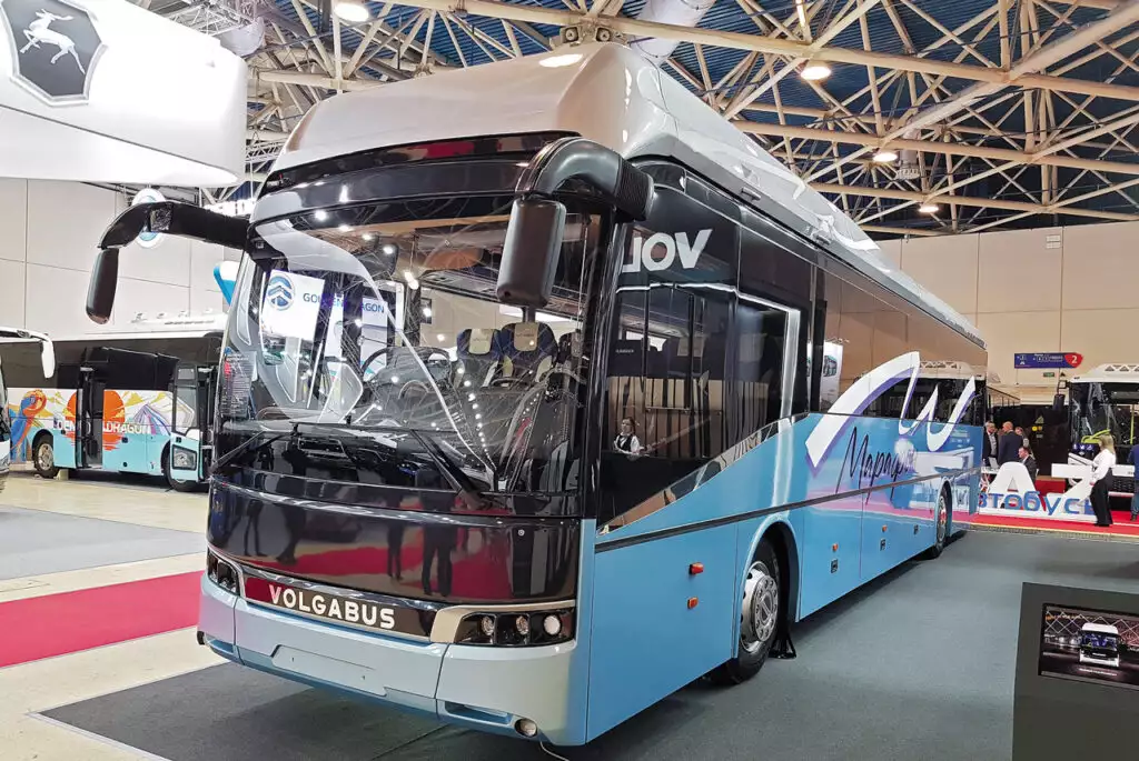

На дальнемагистральном автобусе Volgabus «Марафон» установлен газовый двигатель китайской компании Yuchai
Volgabus «Марафон»
Зачем искать иного?

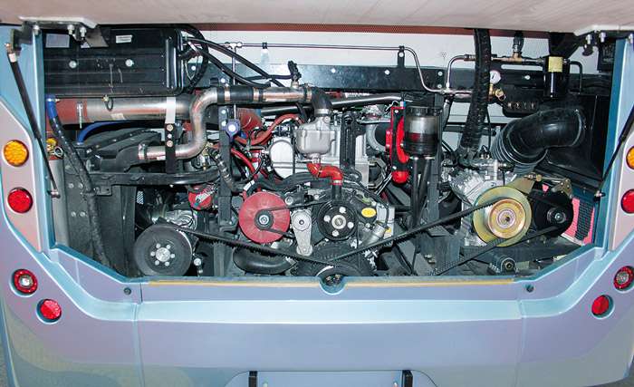

Выбор марки двигателя не случаен. Именно Yuchai специализируется на крупнокубатурных коммерческих моторах, работающих по циклу Отто – ​с электронноуправляемым впрыском метана и искровым зажиганием. Ну а если есть проверенный поставщик, который делает что-то лучше других (во всяком случае, в Китае), то зачем искать иного? Шестицилиндровый рядный агрегат модели YC6MK340N‑50 рабочим объемом 10,3 л (размерность цилиндров 123х145 мм) выполнен на чугунном блоке со сменными «мокрыми» гильзами и общей головкой.
Газовый двигатель Yuchai выберет перевозчик, у которого есть маршруты с доступом к метановым АГНКС

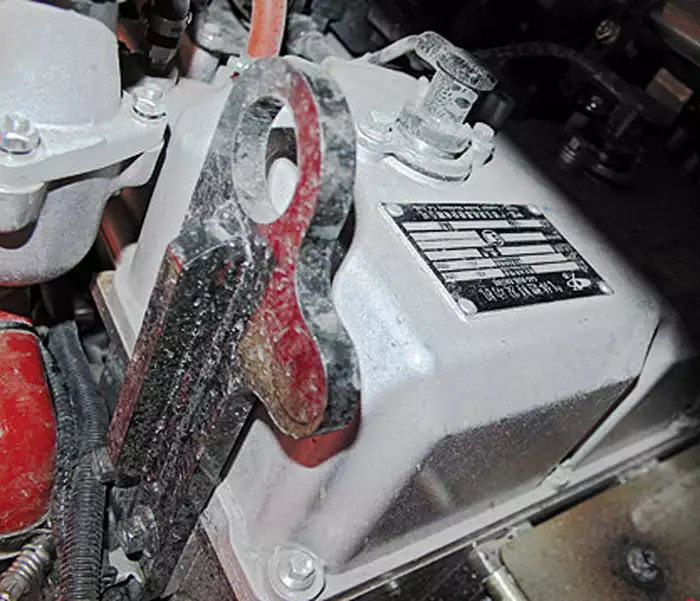

Привод распредвала – ​шестернями со стороны маховика. Привод клапанов (их по четыре на цилиндр) – ​толкателями через штанги и коромысла на двуплечие мосты. Настройка мощности мотора в данном варианте – ​333 л.  с., что для 18-тонного междугороднего автобуса вполне достаточно. Благодаря питанию метаном двигатель легко вписывается в нормы Евро‑5 без применения каких-либо проблемных дополнительных устройств, вроде системы впрыска раствора мочевины.
В головке блока цилиндров газового мотора – ​шесть свечей зажигания

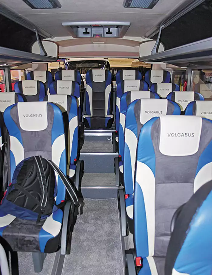

Здесь же почти 13 метров длины кузова и всего 11 рядов сидений – ​2+2 по обе стороны от прохода, плюс пять кресел на «галерке». Стоячих мест не предусмотрено – ​автобус сертифицирован по третьему классу в соответствии с ГОСТ 27815-88Е, что означает перевозку только сидящих пассажиров. И их всего 49. На 18 тонн полной массы. Если оценивать эффективность автобуса по меркам битком набитой «маршрутки», делающей полсотни челночных рейсов в день, то характеристики «Марафона» не впечатляют. Но войдя в салон и заняв любое из мест, вы поймете, что тут «бизнес-класс»! Ну или почти «бизнес» – ​пусть и не полностью, но ноги распрямить можно. Что достигнуто именно ограничением количества рядов сидений. Пассажировместимость принесена в жертву комфорту, как и должно быть в дальнемагистральном автобусе, который находится в рейсе по десять и более часов.
