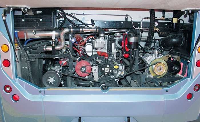

Газовый двигатель Yuchai выберет перевозчик, у которого есть маршруты с доступом к метановым АГНКС

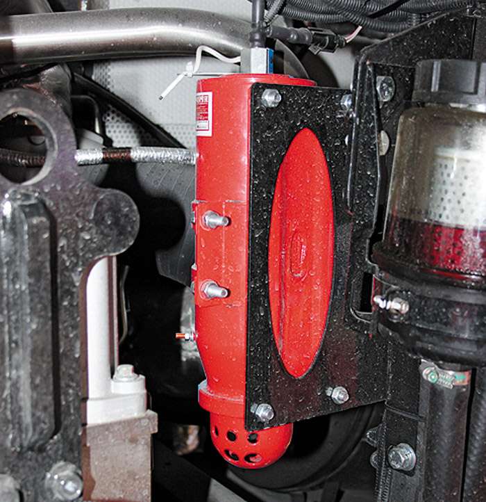

В моторном отсеке установлен модуль системы автоматического пожаротушения

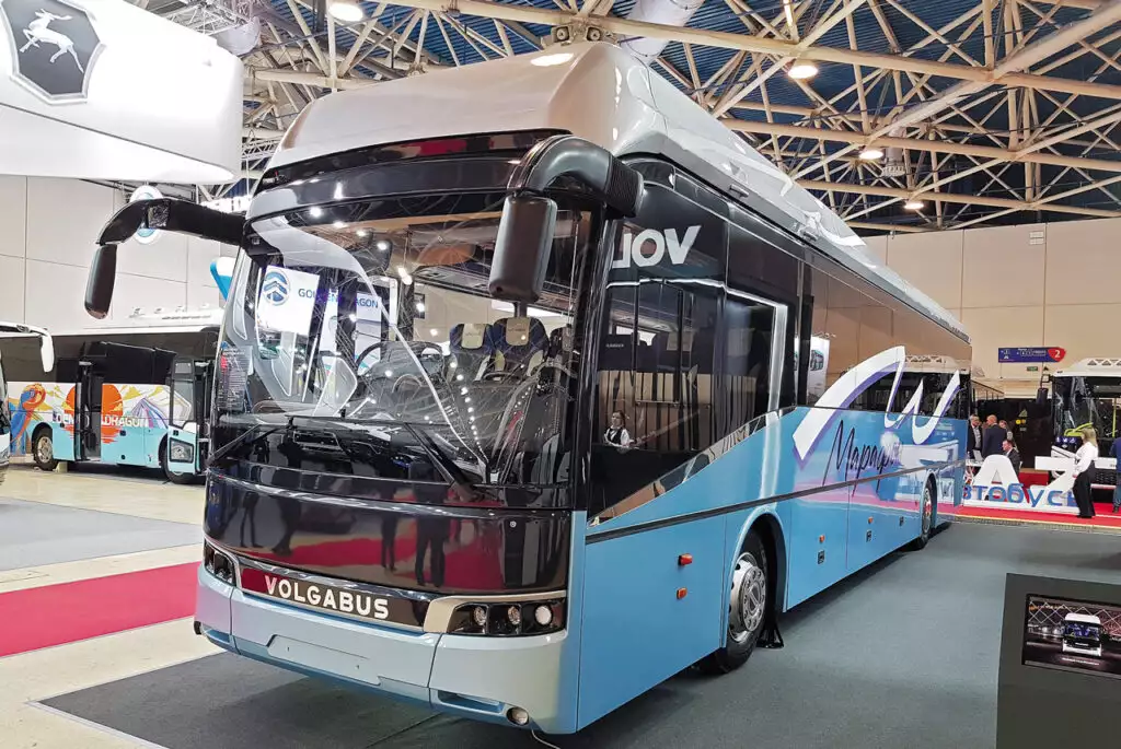

Газомоторный автобус не обязательно должен быть городским – если объем баллонов с топливом достаточно большой, то машину можно использовать на протяженных, до тысячи километров, маршрутах

В модельном ряду компании «Бакулин Моторс Групп», выпускающей автобусы под маркой Volgabus, появился новый флагман – ​12,8-метровый междугородний автобус 5285G2 «Марафон». Особенность этой модификации – ​газовый двигатель, работающий на сжатом (компримированном) метане. Который, в пересчете на километр пути, обходится гораздо дешевле дизтоплива. Резонный вопрос: «А где заправлять такие автобусы в дальних рейсах?»
Как правило, газомоторный транспорт приобретают для работы в городах и пригороде, и эти машины не уезжают далеко от специализированных заправок АГНКС, где есть возможность закачать в баллоны метан под давлением в 200 атмосфер. Следовательно, Volgabus «Марафон» предназначен для маршрутов, вдоль которых уже сформирована должная инфраструктура в рамках программы газификации транспорта. Далеко не везде созданы такие благоприятные условия, но если уж они есть, то в приобретении автобусов, работающих на метане, заинтересованы, в первую очередь, предприятия-перевозчики. Дешевле топливо – ​ниже эксплуатационные расходы, выше прибыль.

Совсем другое дело, когда вместительность и экономичность сочетаются. Ценою всего лишь некоторого увеличения габаритной высоты автобуса. Здесь она составляет 3550 мм, а значит, с почти полуметровым запасом вписывается в предусмотренное ПДД ограничение. Да, где-то, в очень редких местах, такой автобус не пройдет по высоте. Например, под низкими мостами, как на Рублевском шоссе под МКАД (3,0 м) или на Софийской улице в Санкт-Петербурге (2,7 м). Но маршруты для междугородних лайнеров, разумеется, прокладывают не абы как, а осмысленно, и в большинстве случаев находится приемлемый вариант объезда.

А что насчет безопасности? Баллоны на крыше подвержены нагреву солнцем, и действительно, были случаи их взрывов на городских автобусах иных производителей, уже давно выпускающих газомоторные модели. Волжский завод применяет современные металлокомпозитные баллоны с лейнером (оболочкой) из высокопрочной стали, их допустимая температура нормирована величиной +60 °C.
Кроме того, есть утвержденное Минтрансом РФ «Руководство по организации эксплуатации газобаллонных автомобилей, работающих на компримированном природном газе», и у перевозчиков, соблюдающих эти правила, проблем с баллонами, обычно, не бывает. Количество циклов нагружения – ​до 15 000. Такого количества заправок хватит на долгие годы. В любом случае срок службы баллона не должен превышать 15 лет, истек – ​емкость идет под замену. И не реже одного раза в три года баллоны должны проходить проверку по установленной процедуре.
