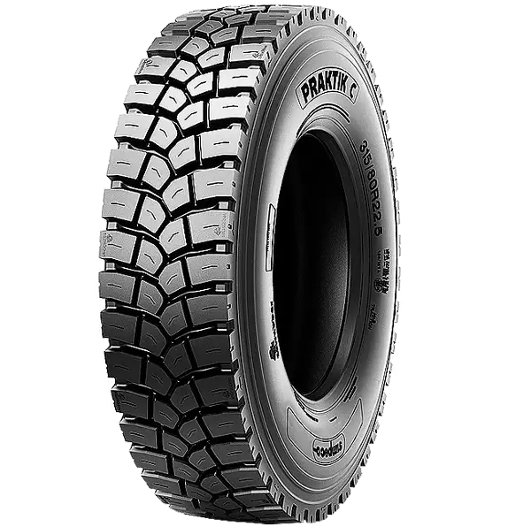

Мы опросили представителей компаний-перевозчиков, преимущественно из сибирских регионов. Как можно было ожидать, экспериментировать с шинами новой марки все опрошенные предпочли на колесах ведущих осей. Большинство отзывов получено от владельцев самосвалов. Они приобрели шины Simpeco Praktik С. Протектор тут с выраженным внедорожным рисунком и крупными блоками высотой 23 мм. Состав резиновой смеси специально подобран в расчете на устойчивость к порезам и разрывам от контактов с острыми кромками горных пород. Это основные факторы, влияющие на преждевременный выход из строя шин самосвалов. Модель Praktik С предназначена для ведущих колес, но допускается установка на переднюю рулевую ось тихоходных автомобилей, например, автокранов и прочей спецтехники на шасси тяжелых грузовиков.
Шина Praktik C для установки на ведущую ось самосвала

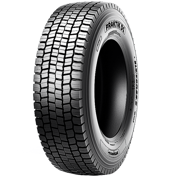

Один из перевозчиков, специализирующийся на доставке железобетонных изделий автопоездами с полуприцепами, приобрел шины Simpeco Praktik D1. Их выпускают в том же в размере 315/80 R22,5, что и Praktik С, а также в размере 315/70 R22 с меньшей высотой профиля. Назначение одно – для ведущих осей седельных тягачей. Благодаря применению дополнительного слоя в брекере и усиленным боковинам, для модели Praktik D1 заводом заявлен увеличенный срок службы.
Шина D1 для установки на приводную ось грузовика

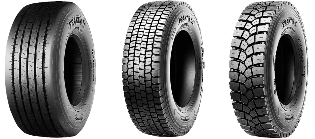

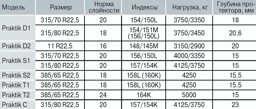

Ассортимент шин представлен моделями линейки Praktik для рулевой (модели S1 и S2), ведущей (D1 и D2) и прицепной (Т1 и Т2) осей. Представлены размеры 315/70 R22,5; 315/80 R22,5; 11 R22,5; 385/65 R22,5. Есть и специальная шина Praktik С для ведущей оси самосвалов с крупными, высокими и износостойкими шашками протектора. Производят шины Simpeco на заводе компании Zhongce Rubber Group в Таиланде. Это одно из крупнейших в Азии профильных предприятий, поставляющих шины на сборочные конвейеры ряда европейских и азиатских автозаводов, в том числе и выпускающих легковые автомобили.
Технические характеристики
Технические характеристики шин Simpeco линейки Praktik
