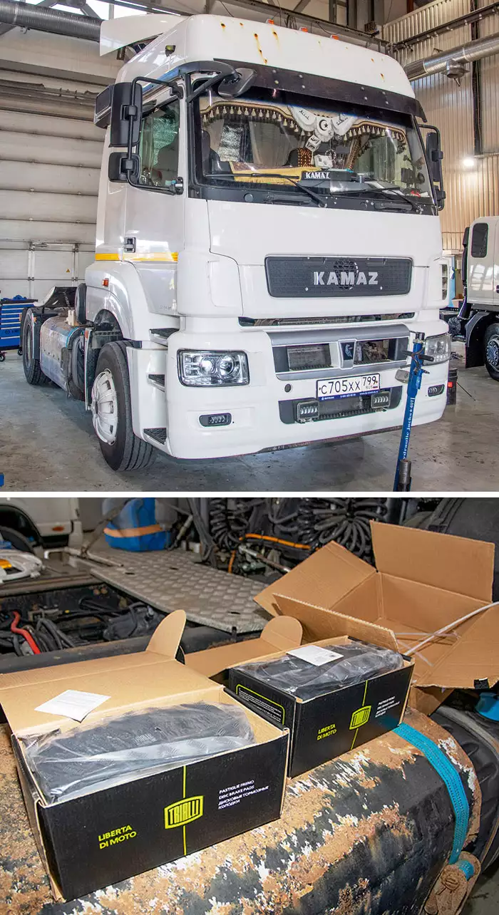

Для объективности результатов испытаний на обе оси тягача КАМАЗ-5490 установили полный комплект тормозных колодок дискового тормоза TRIALLI PFT 029059

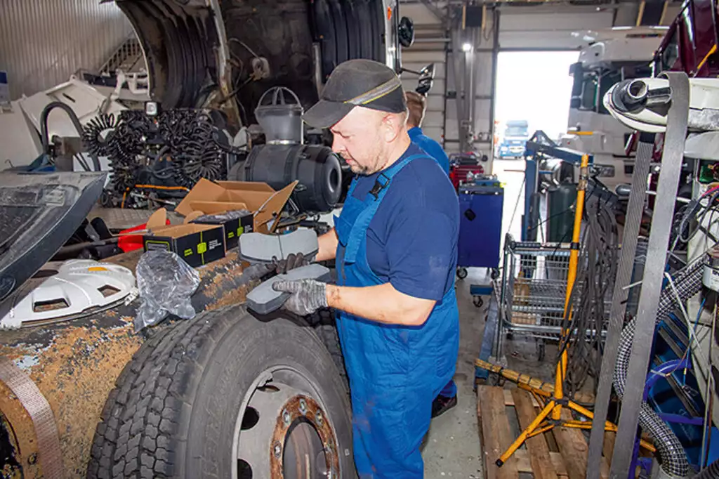

Александр Петров, механик «Техцентра Автобау»

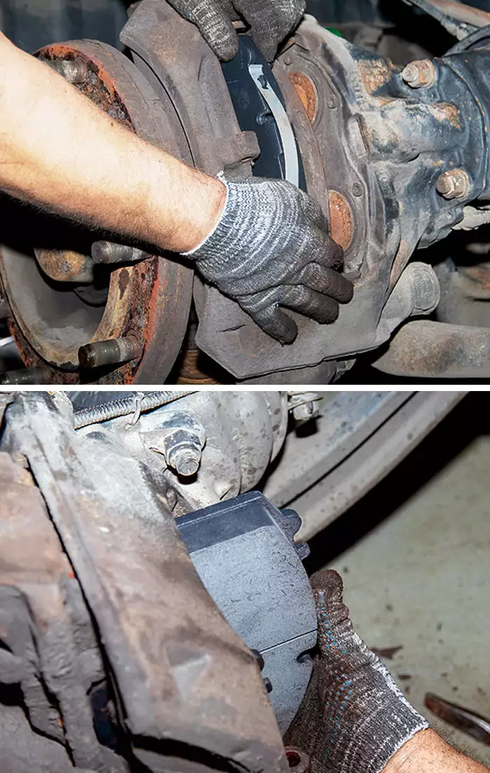

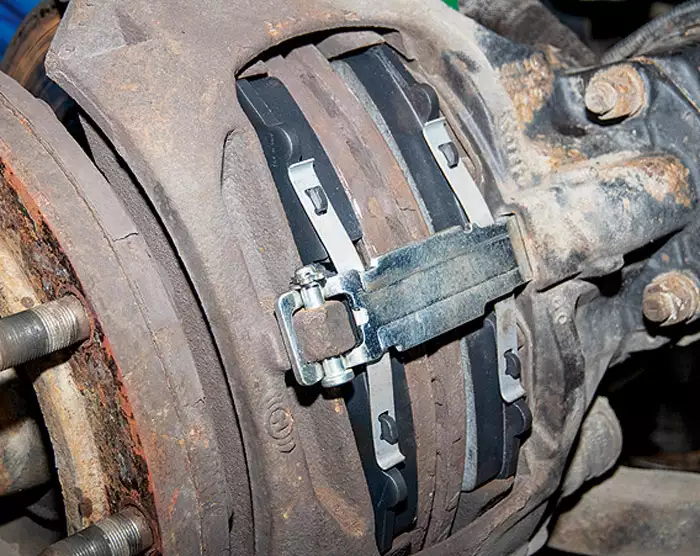

– Монтаж колодок дискового тормоза TRIALLI PFT 029059 не вызвал затруднений. Их геометрия полностью идентична конвейерным комплектующим, благодаря чему в суппорты они встали как оригинальные. Внешне колодки выглядят аккуратно.
Колодки дискового тормоза TRIALLI PFT 029059 идеально встали в суппорты передней рулевой и задней приводной осей

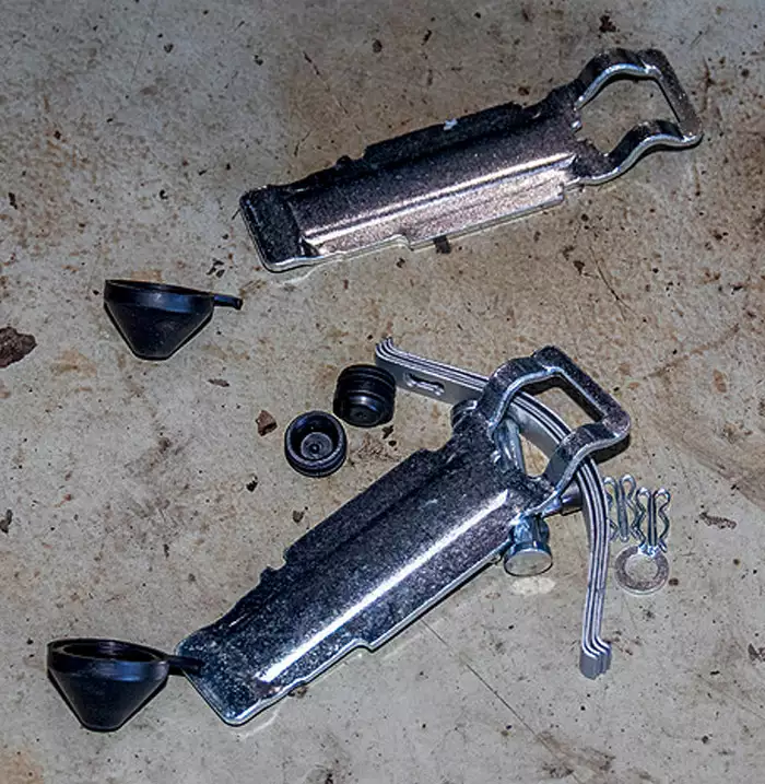

Отмечу наличие полного комплекта монтажных элементов: фиксаторов, пружин, шплинтов, шайб, заглушек, колпачков, стопоров. При проведении работ мной были проверены рабочие тормозные механизмы седельного тягача КАМАЗ-5490. Никаких нареканий к их техническому состоянию нет.
В комплект тормозных колодок входит вся необходимая для монтажа фурнитура. Ничего дополнительно приобретать не нужно
