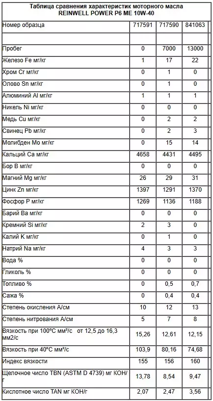

Рассмотрим результаты лабораторного исследования отработанного масла: изменение вязкости, щелочного и кислотного числа, содержание продуктов износа и сажи, а также выводы о стабильности характеристик и оставшемся ресурсе масла.

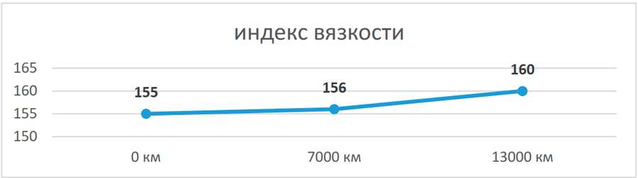

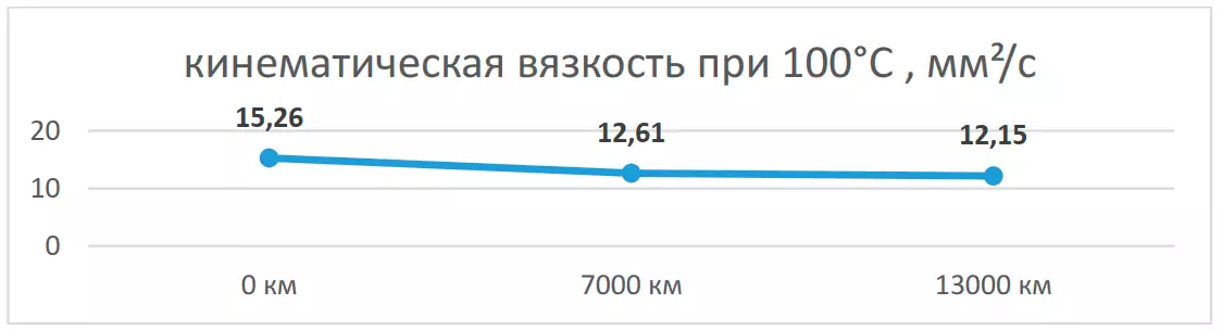

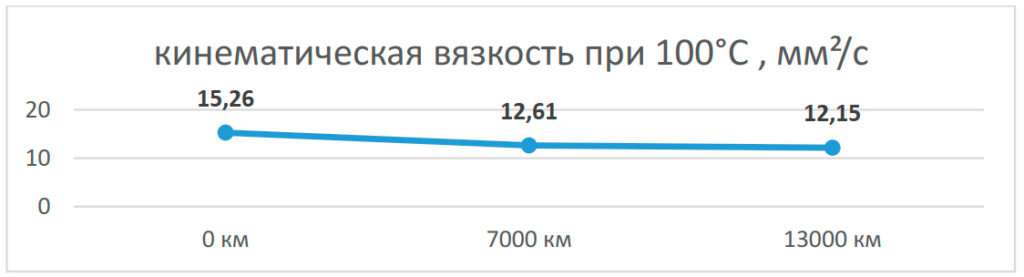

Вязкостные показатели масла
Анализ показал, что кинематическая вязкость масла изменилась, но осталась близкой к нормативной для класса 10W-40. В свежем состоянии масло имело вязкость при 40 °С около 104 мм²/с, а при 100 °С порядка 15 мм²/с, что соответствует требуемой градации. После периода эксплуатации вязкость ожидаемо снизилась из-за естественной выработки присадок и некоторого разбавления топливом. Тем не менее, даже при отборе пробы отработки показатели оставались в допустимых пределах: вязкость при 100 °С снизилась лишь до порядка 12 мм²/с, то есть на 15–20% от изначального значения. Вязкость при 40 °С упала с 103,9 до 74,7 мм²/с, что свидетельствует о некотором разжижении масла – в основном из-за попадания дизельного топлива. Полученный индекс вязкости изменился незначительно (с 155 до 160), что означает сохранение стабильности температурно-вязкостных свойств масла. Фактически, даже после тяжёлой работы прочность масляной пленки осталась стабильной: двигатель устойчиво работал без падения давления масла. Лишь к концу интервала, в связи с разбавлением топливом, высокотемпературная вязкость, оказалась чуть ниже допустимой границы SAE 40.
В целом же, масло reinWell P6 ME 10W-40 достойно выдержало нагрузку: резкого скачка вязкости (ни вверх от окисления, ни вниз от разрушения полимеров) не зафиксировано, масло сохранило необходимые условия для смазывания деталей.

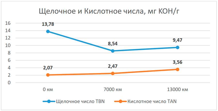

Щелочное и кислотное число
Одним из важных показателей для дизельного масла является общее щелочное число (TBN), отражающее запас моющих и нейтрализующих присадок. У свежего масла reinWell POWER P6 ME 10W-40 TBN составлял порядка 13,78 мг KOH/г – весьма высокий уровень для масел категории E4/E7. В процессе эксплуатации этот показатель ожидаемо снижался по мере нейтрализации продуктов сгорания топлива. По результатам анализа отработанного образца, щелочное число масла снизилось до 8,5 мг KOH/г. Это всё ещё очень высокий остаточный уровень, значительно выше критической границы (~4 мг KOH/г, при которой масло считается выработавшим ресурс). Иными словами, даже после интенсивной работы у масла сохранился большой щелочной резерв, предохраняющий двигатель от коррозии и отложений.
Уменьшение щелочного числа не является критичным, что свидетельствует о стабильных моюще-диспергирующих свойствах масла. Оно снизилось примерно на 31%, при том, что критическим считается падение более чем на 50%. Несмотря на попадание топлива в масляную систему и накопление сажи (0,4%), у масла сохраняется значительный эксплуатационный ресурс. Нормальной особенностью является то, что после штатной доливки масла в процессе эксплуатации произошло небольшое восстановление щелочного числа — оно увеличилось с 8,54 до 9,47. Это отличный результат с учётом экстремальных условий эксплуатации, попадания топлива и накопления сажи при таком межсервисном интервале. Кислотное число не превышает щелочного и даже не приближается к нему. Его рост был незначительным и остаётся в пределах нормы, что также подтверждает хорошее состояние масла.
Кислотное число (TAN), характеризующее накопление кислотных продуктов окисления, выросло незначительно. В свежем виде показатель кислотности был низким (менее 2 мг KOH/г). К концу теста кислотное число достигло всего 3,56 мг KOH/г, что говорит о том, что масло имело бы ещё значительный ресурс, если бы не посторонние факторы. Небольшой рост TAN при существенно более высоком TBN указывает на эффективную работу моюще-нейтрализующего пакета присадок: кислоты, образующиеся при сгорании дизтоплива, успешно нейтрализовались. Отношение TBN к TAN осталось высоким, то есть масло сохранило способность предотвращать кислотную коррозию. Таким образом, по химическим показателям старения (щелочное/кислотное число) отработка reinWell 10W-40 проявила отличную стабильность.
Важно отметить, что значительный остаток щелочного числа (более 8 мг KOH/г) и низкая кислотность отработки подтверждают большой запас щелочности масла. В нормальных условиях эксплуатации его можно было бы использовать дольше стандартного интервала без риска для двигателя. Фактически, ресурс масла ограничивался не исчерпанием присадок, а внешними факторами (например, разбавлением топливом). По данной совокупности параметров reinWell POWER P6 ME 10W-40 продемонстрировало отличную способность противостоять окислению и сохранять моющие свойства в тяжёлых условиях.
Продукты износа в масле
Лабораторный анализ содержания металлов в отработанном масле показал минимальный износ двигателя. Концентрация железа (Fe) – основного показателя износа цилиндропоршневой группы – возросла всего на 22 мг/кг за весь период эксплуатации. Это отличный результат для дизельного двигателя работящего в тяжелый условиях под высокими нагрузками. Накопление железа на столь низком уровне свидетельствует, что масло эффективно защищало пары трения (цилиндры, кольца, клапанный механизм) от износа даже при постоянной работе под нагрузкой. Для сравнения, в сходных условиях повышенные значения Fe могли бы указывать на интенсивный износ, однако здесь этого не наблюдается.
Другие маркеры износа, такие как алюминий (Al, из поршней), медь и свинец (Cu/Pb, из подшипников скольжения), хром (Cr, из колец) и т.д., также присутствовали в отработке в незначительных количествах, не выходящих за рамки нормы. Отсутствие заметного увеличения концентрации цветных металлов подтверждает, что ни поршневая группа, ни турбокомпрессор, ни коренные и шатунные подшипники не подверглись аномальному износу. Иными словами, антифрикционные и противоизносные присадки масла reinWell сработали эффективно, образуя прочную масляную плёнку и предотвращая контакт металла с металлом даже в режимах повышенной нагрузки. Совокупность низких показателей металлов износа позволяет заключить, что двигатель Scania с маслом reinWell 10W-40 пережил испытание без заметного ухудшения своего состояния – масло надёжно защищало детали от износа.
Содержание сажи и топлива
В дизельном двигателе тяжёлой техники критически важно, сколько сажи накапливается в масле, поскольку сажа может увеличивать вязкость и ускорять износ. В ходе теста содержание сажи в масле оказалось низким. По данным лаборатории, в отработанном масле доля твёрдых частиц сажи составила всего 0,4% по массе. Этот показатель практически не изменился с момента первой пробы: на промежуточном этапе также фиксировалось порядка 0,4%. Такой низкий уровень свидетельствует о чистоте сгорания топлива и высоком качестве диспергирующего пакета присадок reinWell. Масло эффективно держало частички сажи во взвешенном состоянии и препятствовало образованию шлама. Для тяжёлого режима (карьер, высокая нагрузка) содержание сажи менее 0,5% можно считать отличным – никакого загущения масла от сажи не произошло.

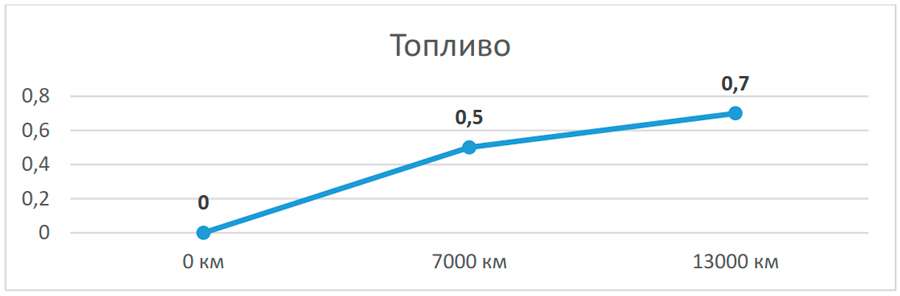

Одновременно в пробе отработки обнаружено попадание топлива. Анализ показал присутствие дизельного топлива в концентрации около 0,7%.
Для нагруженных моторов и/или при длительной работе на холостых оборотах – не редкость попадание небольшого количества несгоревшего топлива в масло. В нашем случае присутствие 0,7% топлива в масле стали причиной выхода высокотемпературной вязкости из норматива, о чем упоминалось выше.
Именно фактор разбавления топливом ограничил дальнейшую работу масла: продолжая ездить дольше, можно было бы рисковать снижением вязкости ниже безопасной границы. В тоже время степень окисления масла увеличилась совсем незначительно – с условных 10 до 13 единиц, что подтверждает высокую термоокислительную стабильность масла.
В исправном автомобиле топливо не попадает в систему смазки. Однако в тестируемом грузовом автомобиле SCANIA P440 XT зафиксировано незначительное попадание топлива в моторное масло. Наличие топлива в системе смазки ухудшает эксплуатационные свойства масла. Фактическое содержание топлива составило 0,7% — поэтому рекомендуется провести диагностику двигателя и устранить причину попадания топлива в масло.
В совокупности данные по содержанию загрязнений показывают, что масло reinWell успешно противостояло неблагоприятным факторам. Отсутствие роста вязкости от окисления, говорит об эффективной работе присадок и стойкости базового масла.
