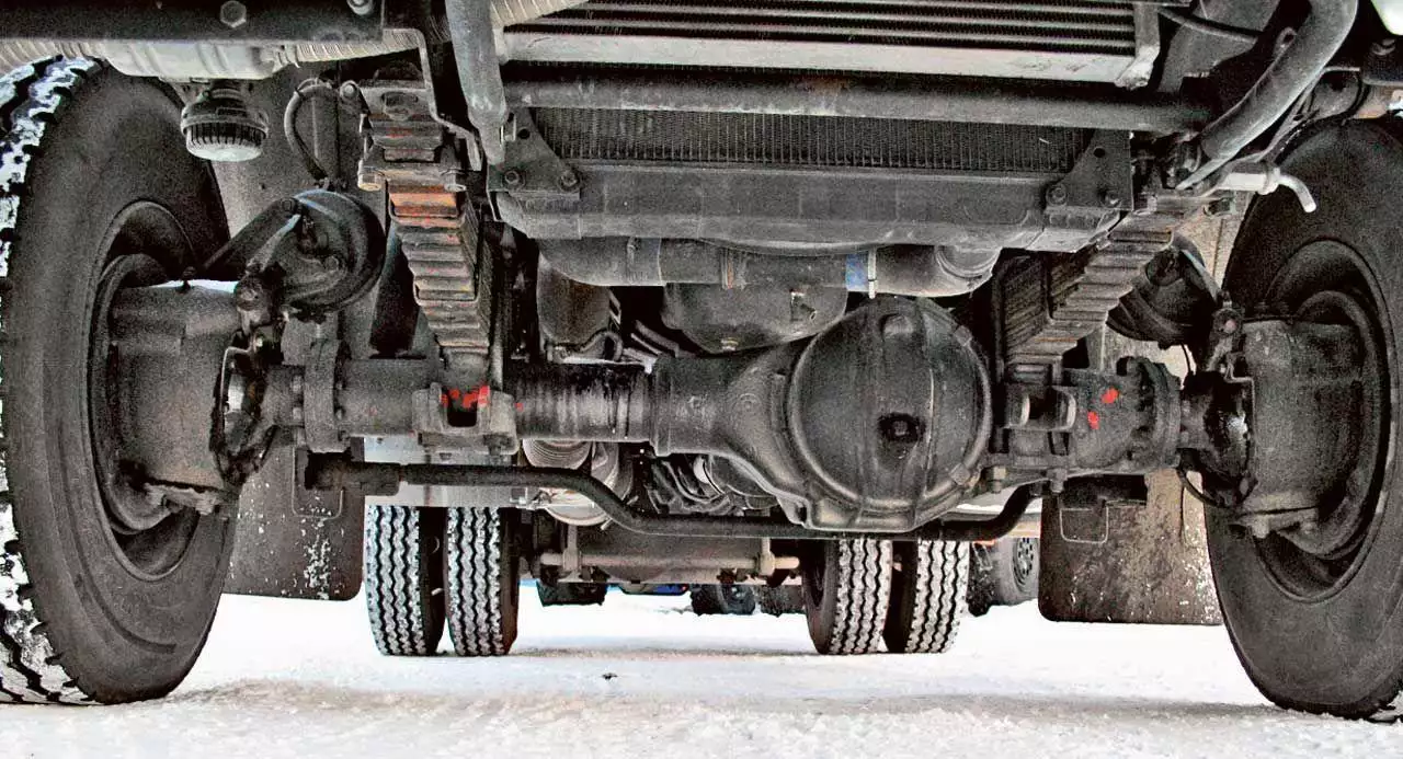

Передний ведущий мост от трехосного КАМАЗ-65111 6х6

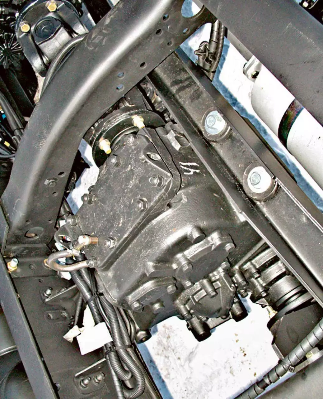

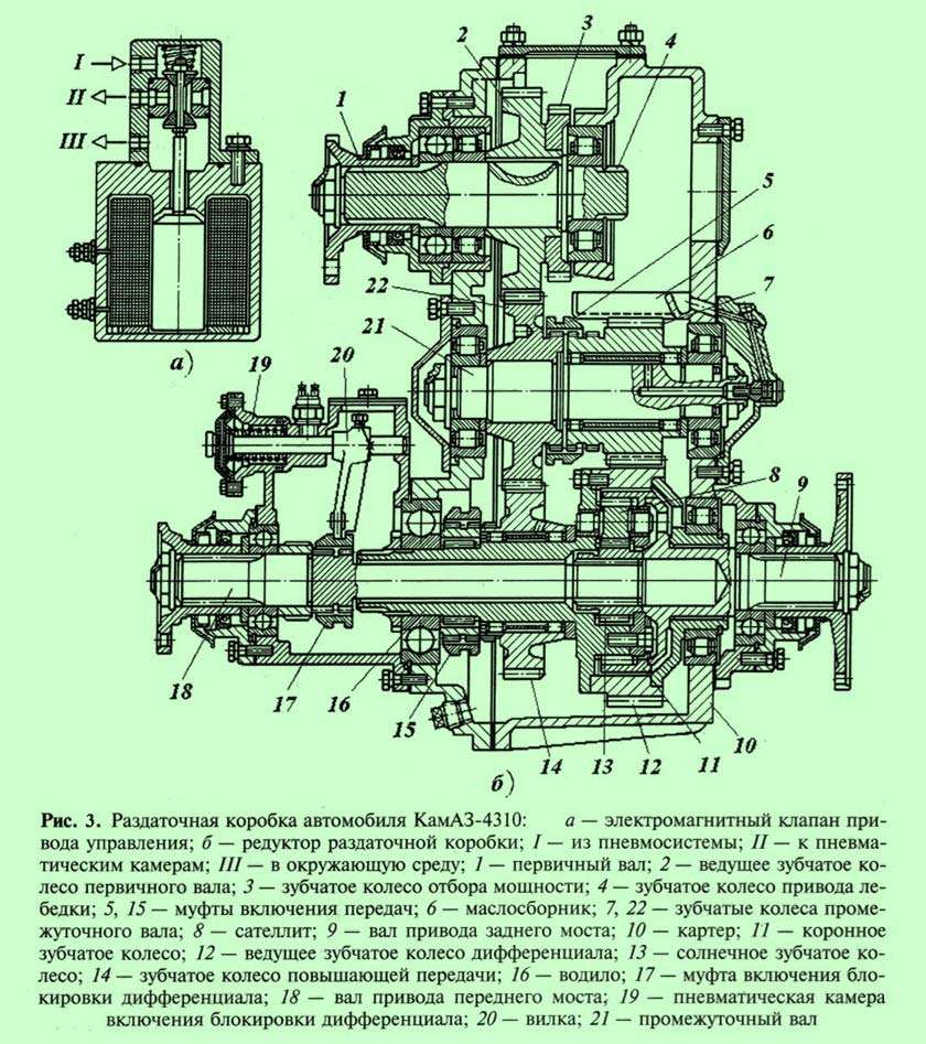

Вариант-минимум с превращением 6х6 в 6х4 большинство владельцев «КАМАЗов» не устраивает — они сознательно выбирали полный привод, и им реально надо проезжать по «затычным» местам. А вот подключаемый — только по мере надобности — передний мост устраивает полностью. Методика такой переделки на примере «камазовской» раздаточной коробки отработана в гаражах умельцев (и даже на многих авторизованных сервисных центрах) досконально. Из запчастей ничего покупать не требуется — только заказать один подшипник наружным диаметром 90 мм и внутренним 40 мм. Есть несколько вариантов переделки разных моделей «раздаток», в том числе и применяемой на вездеходах марки «Урал» с однотипным агрегатом, но общий принцип неизменен. Сателлиты планетарного дифференциала удаляют. Коронную (эпициклическую) шестерню с вала привода заднего моста срезают на токарном станке, и оставшийся на валу фланец приваривают к корпусу дифференциала. Приварить надо крепко — с пониманием, что это не прожилина дачного забора, а трансмиссия грузовика, который рывком трогает с места двадцатитонную массу. Солнечную шестерню с вала привода переднего моста снимают, и вместо нее на проточенные до диаметра 40 мм шлицы напрессовывают подшипник, который наружной обоймой входит в проточку корпуса (по каталогу — передней обоймы) дифференциала. Таким образом, привод заднего моста (или тележки на машине 6х6) получается постоянно и жестко включенным через зубчатую пару высшей либо низшей передачи «раздатки», а вал, приводящий передний кардан, центрируется подшипником и свободно вращается внутри вновь созданной сварной детали.
Для включения переднего моста используется штатный механизм блокировки уже несуществующего дифференциала — со шлицевой муфтой и электропневмоприводом. Муфта блокирует переднюю обойму с валом привода переднего моста, жестко подключая к его двигателю и заднему мосту.
Раздатка с блокируемым межосевым дифференциалом, с пневмоуправлением

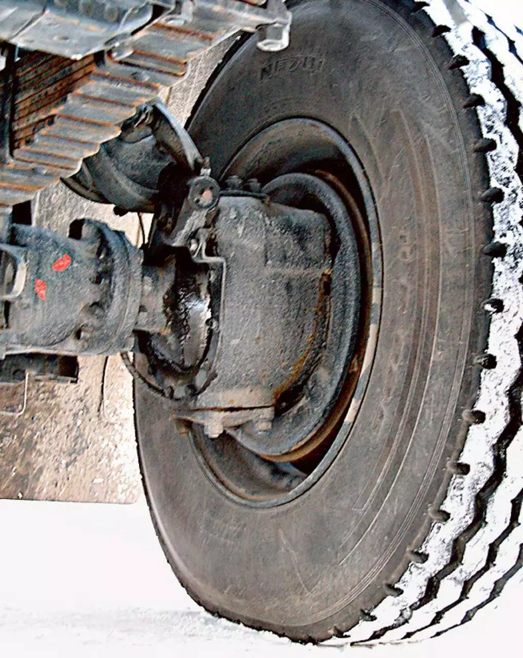

ШРУСы переднего моста закрыты почти герметично
Что касается экономии топлива с отключенным передним мостом, то это чаще всего иллюзия или самовнушение. Даже если разъединить приводы передних колес со ступицами, то в общей величине расхода топлива многотонным грузовиком затраты энергии на прокручивание двух зубчатых пар редуктора переднего моста несущественны. Да и мало кто из переделавших «раздатку» изготовил второй комплект ведущих фланцев ступиц с проточенной шлицевой частью. Хотя и такие щепетильные владельцы КАМАЗов встречаются — штатные «грибки» они возят в кабине под сиденьем, а доработанные установлены на ступицы и просто центрируют, не вращая, наружные кулаки ШРУСов. Правда, не слишком быстрая это процедура — перед въездом в лужу на глинистом проселке перевести КАМАЗ из «шоссейного» положения в «вездеходное». Придется вылезти из кабины (возможно, в темноте, под дождем) отвернуть по 12 гаек на обеих передних ступицах, поменять фланцы и снова накрутить гайки. Пожалуй, не стоит такая «овчинка выделки».
