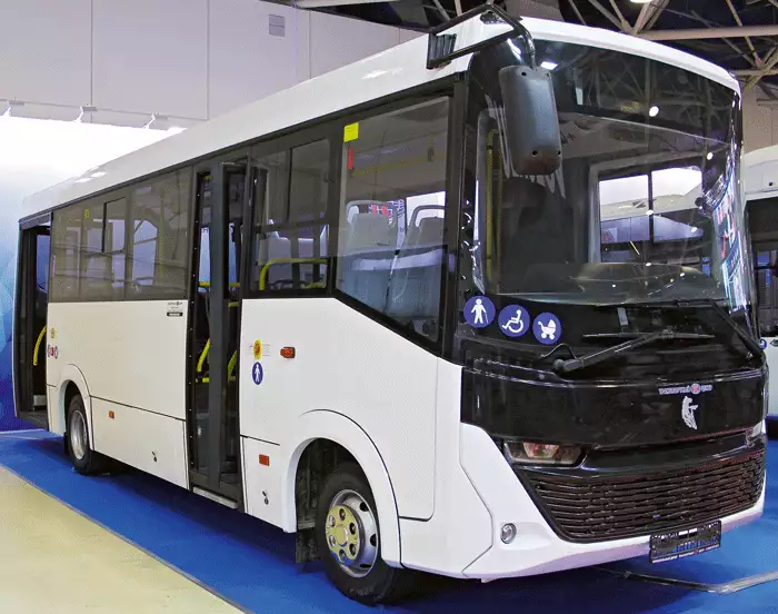

Через переднюю дверь забираться в этот автобус действительно высоковато, но сделав несколько шагов к задней, вы войдете на площадку с низким полом

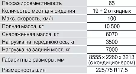

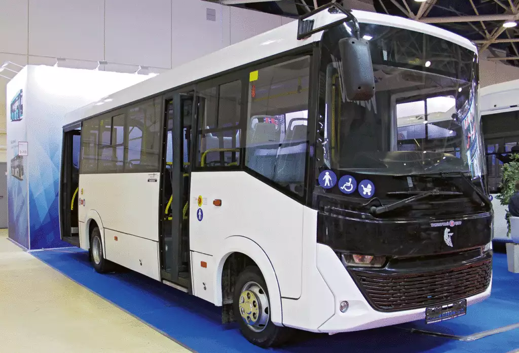

Технические характеристики
Технические характеристики автобуса КАМАЗ-4820 F5 Vega

У автобуса КАМАЗ‑4820 F5 Vega самый длинный в заводской гамме кузов – 8555 мм
