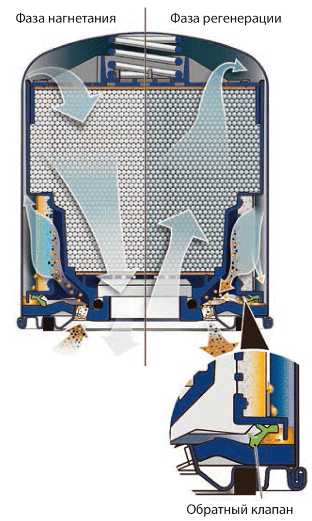

Фильтр-патрон с маслоотделением типа «OSC»
Отделение масла происходит перед осушением воздуха, что имеет ряд преимуществ:
  • Нет масляного загрязнения адсорбирующего наполнителя, что позволяет оптимально осушать воздух и, тем самым, увеличивает срок службы фильтр-патрона.
  • Отделение масла, масляных производных и агрессивных аэрозолей осуществляется с помощью многослойного мелкопористого фильтра.
  • Эффективная работа фильтра-патрона на 99 % обеспечивает непопадание масла в воздушную систему (при условии исправной работы осушителя и отсутствии превышения допустимого уровня утечек воздуха в пневматической системе).
Интегрированный обратный клапан оптимизирует использование воздушных потоков во время фаз нагнетания и регенерации фильтр-патрона OSC:
  • Обратный клапан остается закрытым во время фазы нагнетания и обеспечивает прохождение воздушного потока только через интегрированный фильтр.
  • При достижении давления срабатывания регулятора давления происходит открытие обратного клапана, что влечет за собой очистку фильтра-патрона от масляных частиц.
  • При регенерации фильтра-патрона происходит очистка интегрированного фильтра и адсорбирующего наполнителя, при этом обратный клапан открыт.
Преимущества
  • Уменьшает риск выхода из строя транспортного средства из-за поврежденных компонентов воздушной системы.
  • Позволяет уменьшить время простоя транспортного средства на сервисном обслуживании.
Принцип действия
В отличие от продукции большинства конкурентов, картридж с маслоотделителем типа «OSC» удаляет масло и частицы пыли из сжатого воздуха до того, как он вступит в контакт с гранулами осушителя. Уникальная система отделения аэрозолей и масла предотвращает попадание даже мельчайших частиц в осушающий элемент, поэтому эффективность осушения воздуха остается неизменной в течение длительного периода времени.
