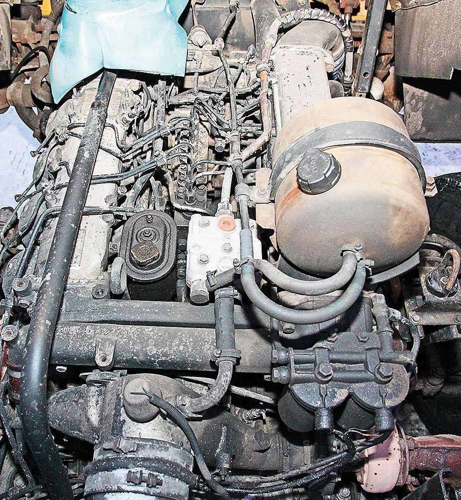

Осмотр установленных на седельный тягач агрегатов был произведен специалистом ООО «Кнорр-Бремзе»
Никаких замечаний к смонтированным агрегатам у эксперта не возникло
Патрон-фильтр осушителя необходимо менять не реже раза в сезон
Медная трубка имеет следы замятия, что снижает ее пропускное сечение, и вызывает повышенное сопротивление воздуха в нагнетающей магистрали
Для осмотра компрессора и осушителя откинули кабину грузовика. Это обеспечило доступ к агрегатам
К компрессору претензий нет. Давление в пневматической системе в пределах нормы
Из-за рваного режима движения большую нагрузку испытывает пневмогидравлический усилитель сцепления. На момент осмотра никаких вопросов к агрегату нет
Силовой агрегат прошел 203 945 километров. С момента начала испытаний (191 346 км) его наработка составила 12 599 километров
