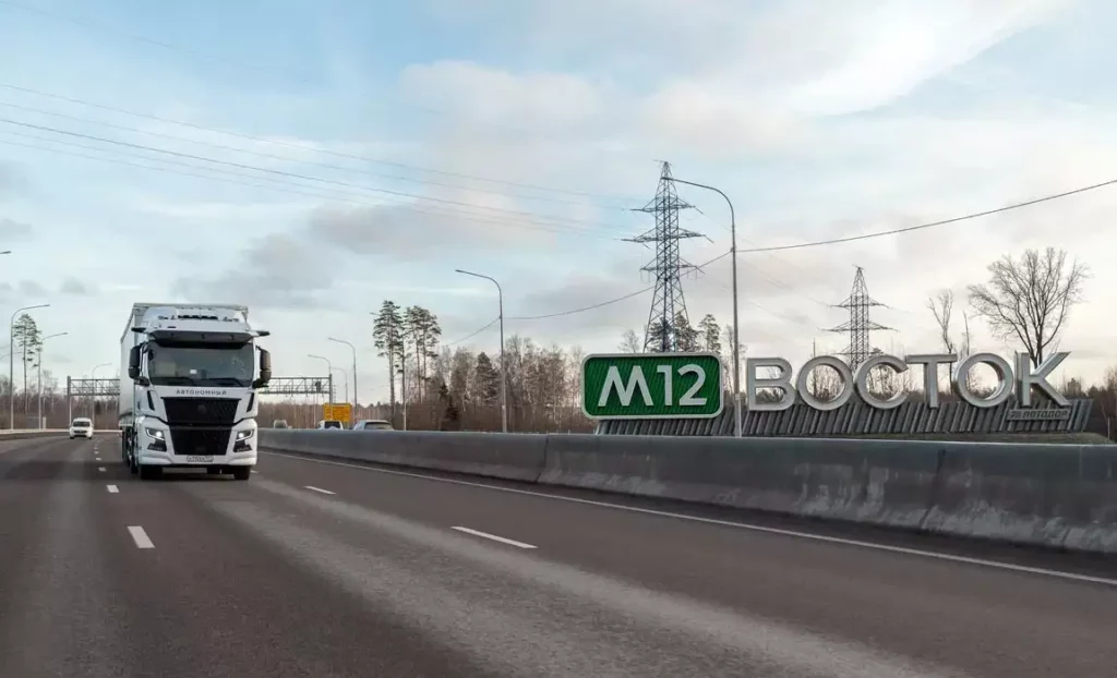

Российский беспилотный грузовик Navio впервые успешно преодолел расстояние между Санкт-Петербургом и Казанью –1600 км за одни сутки. Ранее такие рейсы занимали примерно двое суток с учетом перерывов на отдых водителей. Тестовая поездка прошла по федеральным дорогам М-11 «Нева», А-113 (ЦКАД) и М-12 «Восток». Тестирование показало, что «беспилотники» существенно повышают эффективность перевозок: средний показатель снижения сроков доставки составил почти 2,5 раза.
