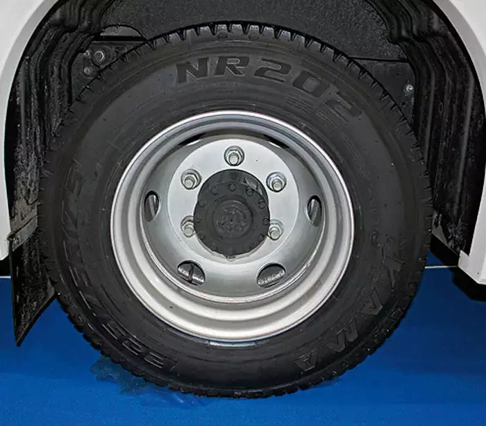

Для колдобистых дорог 17,5-дюймовые шины, конечно, маловаты по диаметру
В автобусном варианте шасси вместо рессор в задней подвеске применены пневмобаллоны, что не только улучшило плавность хода, но и позволило варьировать высоту пола задней площадки для удобства входа-выхода пассажиров. Колеса на шасси «Компас 9» 17,5-дюймовые, то есть меньшие по диаметру, чем у модели «Vector Next». Со всеми вытекающими преимуществами (маневренность, экономичность) и недостатками (тряска на колдобинах, невысокая проходимость по снегу).

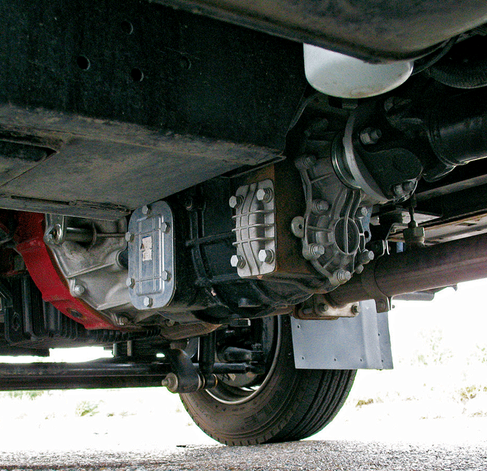

В трансмиссии применена обычная 6-ступенчатая механическая коробка передач Fast Gear, разработанная для грузовика. Да, мотаться по городу от остановки до остановки хорошо бы с гидромеханическим «автоматом», но заплатит ли за эту роскошь перевозчик из условного Ряжска или Вязьмы? Если в парке у него три машины класса «ПАЗик», и каждая делает по четыре рейса в сутки от станции до рабочего поселка на окраине.
Механическая коробка передач Fast Gear проста и надежна. Возможность крепления КОМ на автобусе не используется

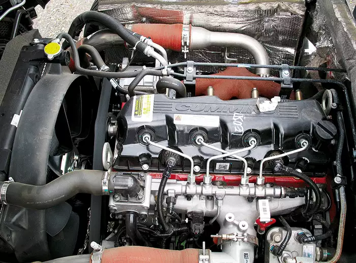

Двигатель на шасси «Компас 9» – хорошо известный в нашей стране Cummins ISF 3.8, который давным-давно ставили на ГАЗ-3310 «Валдай» и на множество прочих грузовиков и автобусов разных марок, включая тот же самый ПАЗ. Настройка мощности в данном случае 152 л. с. Четыре цилиндра размерностью 102х115 мм в ряд, чугунный блок, 16-клапанная головка, привод клапанов штангами. Клапанная крышка и поддон картера сделаны из термостойкой пластмассы. Привод распредвала – шестернями со стороны маховика. Большинство деталей 3,8-литрового дизеля взаимозаменяемы с аналогичными от мотора Cummins ISF 2.8, применяемого на «ГАЗелях». Что, естественно, в разы упрощает покупку запчастей.

Так выглядит 3,8-литровый Cummins на незакрытом кузовом шасси. Рампа Common Rail – ​слева, выпуск с турбиной – ​справа
Вместо «Камминса» китайской сборки, поступающего с завода Foton, пойдет аналог, локализованный в Набережных Челнах на предприятии «Кама-Дизель». Это мотор КАМАЗ-590.11 того же рабочего объема, но несколько меньшей мощности. С коробкой передач и мостами пока придется подождать. Но и китайские, как показала практика, работают неплохо.
