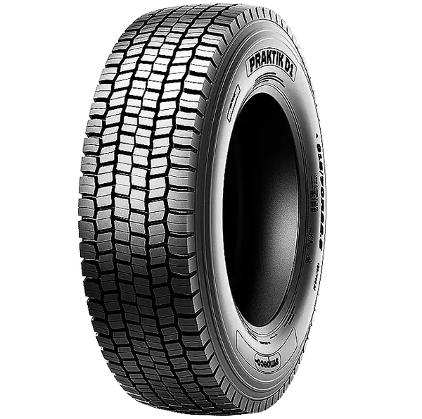

– Занимаюсь перевозками строительных материалов большегрузными автомобилями. В парке тягачи КАМАЗ и Foton с бортовыми полуприцепами челябинской марки ЧМЗАП. Машины заняты на доставке железобетонных изделий. В основном, плит перекрытия. В последние годы использовали покрышки отечественной марки «Кама». Недавно приобрел три комплекта (24 штуки) шин Simpeco Praktik D1 размера 315/70 R22,5 – решил попробовать их в эксплуатации. Смонтировали на ведущие оси трех тягачей. Проблем с тягой на грунте не было. Посмотрим, что будет зимой, на льду. Пробеги пока незначительные, говорить об оценке качества рановато. Но визуально и наощупь шины Simpeco добротные. И цена интересная. Будем испытывать дальше. Пока никаких повреждений шин не было, хотя постоянно приходится заезжать на груженой технике на стройплощадки, где под колесами и щебень, и обломки бетона.
Шина Praktik D1 для установки на приводную ось грузовика

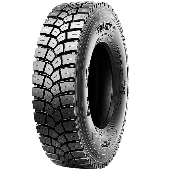

В 2024 году решили поставить шины Simpeco Praktik C. Пока только на одну машину. Модель предназначена специально для самосвалов, протектор твердый, и должен дольше служить на гравийных дорогах. На сегодняшний день пробег достиг 50 тыс. км, протекторы имеют значительный запас по глубине. Преждевременно, из-за трещины в боковине, из строя вышла всего одна шина – была накачана до 9 атмосфер. В целом долговечность шин Simpeco в сочетании с приемлемой ценой нас устраивает, но решение о покупке комплектов для других автомобилей будет принято по итогам эксплуатации – надо получить значения пробегов до полного износа.
Шина Praktik C для установки на ведущую ось самосвала

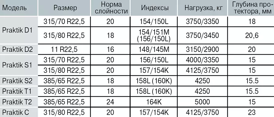

Технические характеристики
Технические характеристики шин Simpeco линейки Praktik
