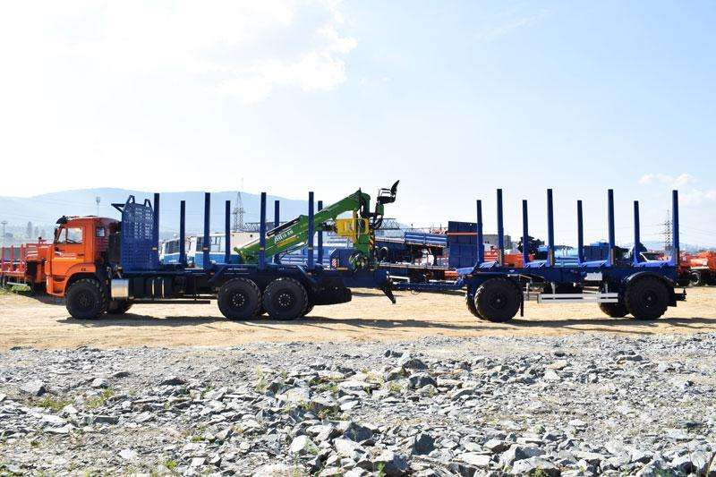

Завод разработал сортиментовоз на шасси КАМАЗ 43118-50 с КМУ АНТ 10ЛМ и прицепом ПС2-001 для заказчиков, работающих в лесной промышленности.
По данным производителя, техника предназначена для транспортировки сортимента длиной до 15 м, а также для разгрузки и загрузки груза с помощью КМУ АНТ 10ЛМ. Таким образом, автопоезд выполняет две функции сразу, и это конструкторское решение помогает сэкономить время и финансы.
Автомобиль оснащен тормозной системой WABCO, на нем установлены оси HJ и рессорно-балансирная подвеска. КМУ АНТ 10ЛМ имеет следующие технические характеристики:
  • Грузовой момент – 100 кНм;
  • Максимальный вылет стрелы – 7,4 м;
  • Грузоподъемность на минимальном вылете – 3100 кг;
  • Грузоподъемность на максимальном вылете – 1350 кг;
  • Угол поворота колонны – 425°;
  • Масса манипулятора (без захвата с ротатором) – 1820 кг;
  • Угол поворота вала ротатора – бесконечно;
  • 2-челюстной лесной захват.
Стрела КМУ изготавливается из шведской стали Strenx 700 фирмы SSAB. Использование этого вида стали, по данным завода, позволяет повысить прочность конструкции, улучшить ее грузоподъемные характеристики и уменьшить массу установки.
Также, по данным производителя, при наличии прицепа ПС2-001 с поворотной осью масса перевозимого груза может достигать 15 тонн, а с помощью 4 пар съемных коников можно дополнительно транспортировать сортимент размером 3,4 м и 6 м.
