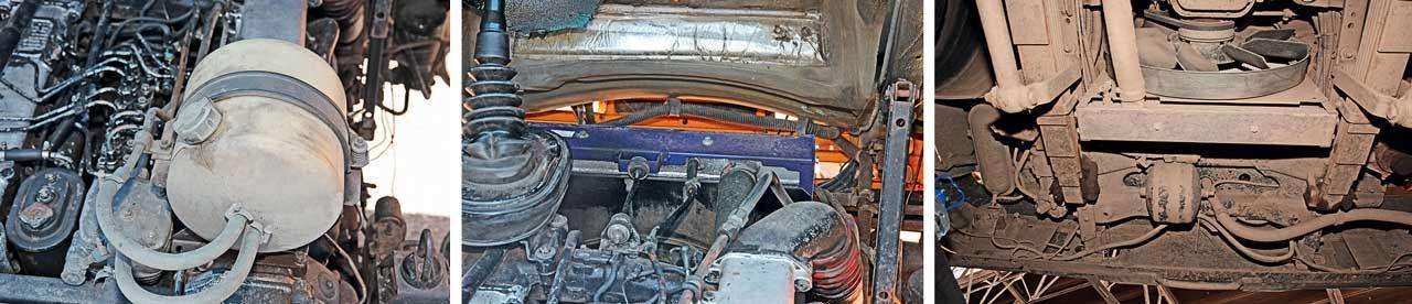

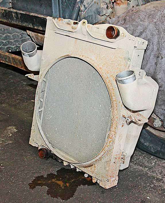

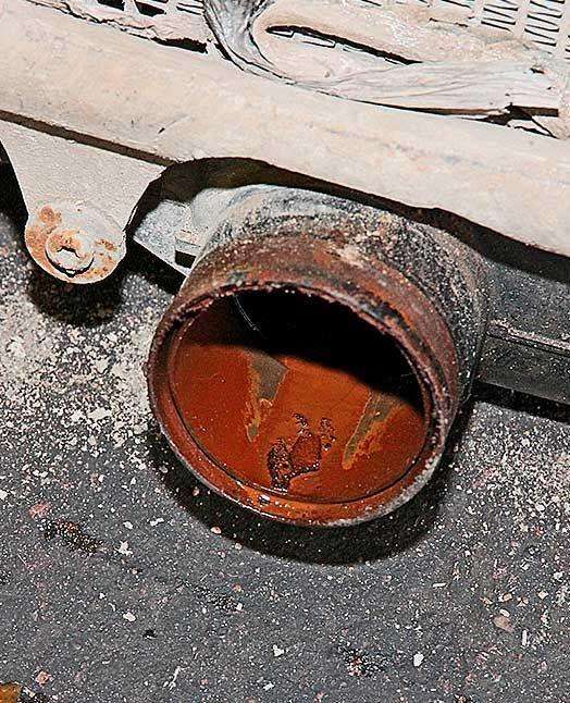

По наличию отложений в патрубках старого радиатора можно косвенно судить о степени загрязнения системы охлаждения

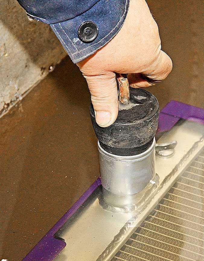

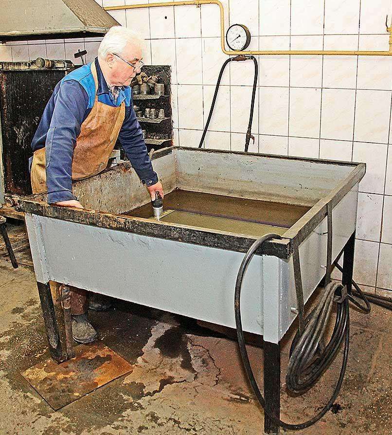

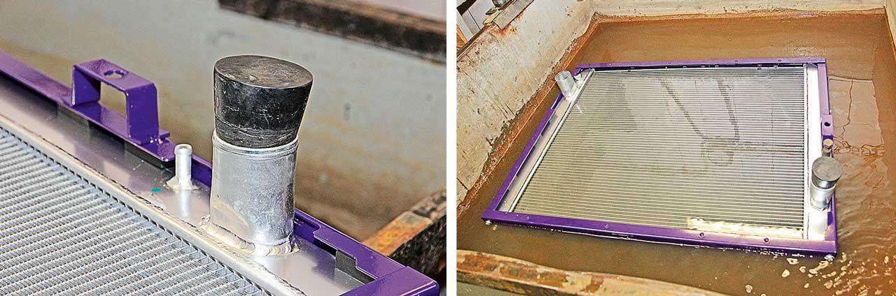

Сначала мастера провели осмотр радиаторов на наличие внешних повреждений, затем заткнули патрубки радиатора резиновыми заглушками, которые имеют конусную форму, и бережно поместили в специальную ванну с водой для проверки на герметичность
В один из патрубков была установлена конусная пробка с трубкой для подвода воздуха от пневмосети

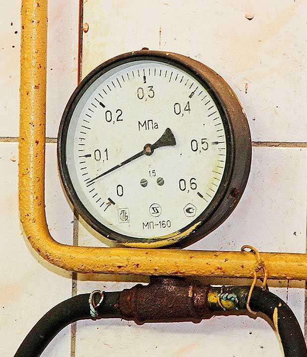

Опрессовку радиаторов проводили при строго определенном давлении для выявления свищей
Место выхода воздуха покажут пузырьки. По статистике мастерской, из 100 радиаторов под выбраковку может попасть до 20 штук

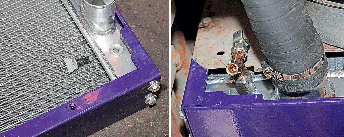

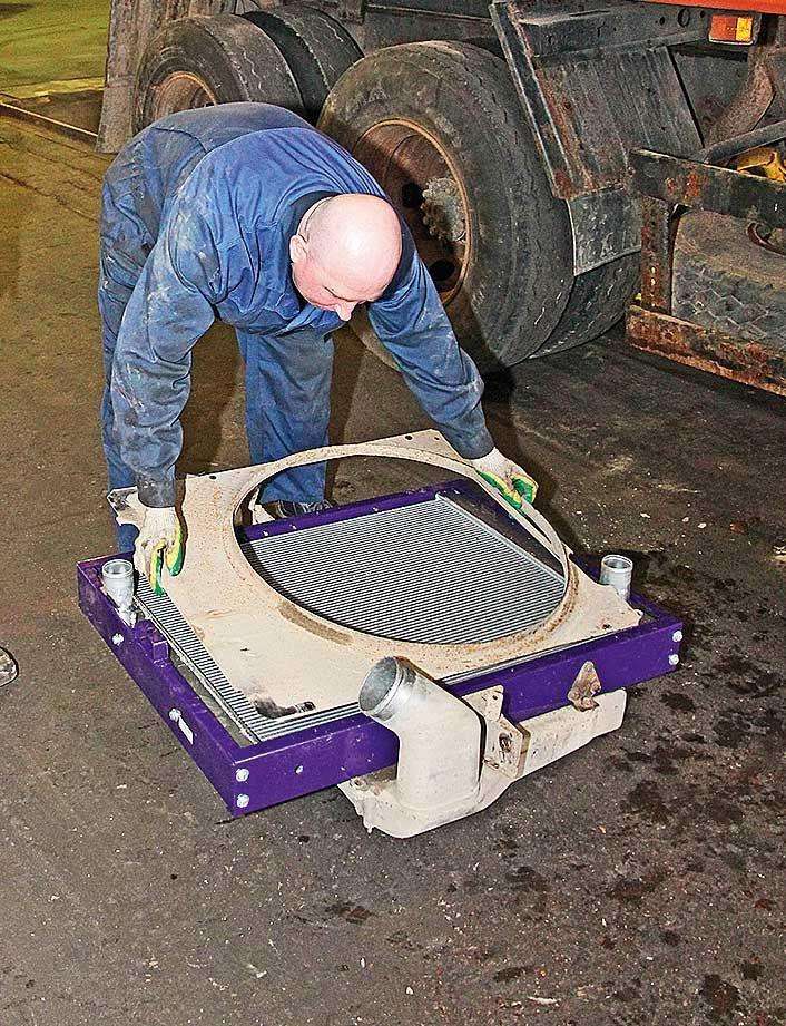

На новые радиаторы установили кронштейны крепления и диффузоры вентилятора со старых радиаторов, а также интеркулеры

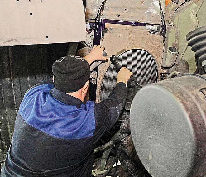

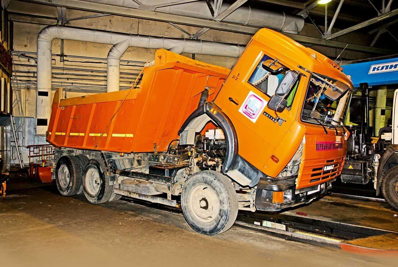

​Установку на грузовики производили при помощи электрической тали. ​​Блок радиаторов встал на место как «родной»
​Вместо заводской пробки для слива антифриза поставили более удобный краник. С ним можно слить охлаждающую жидкость, не расплескав ни капли

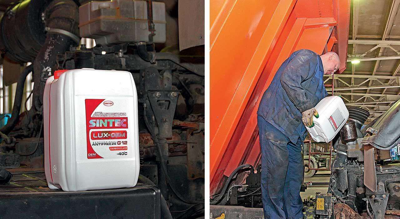

​После контроля всех соединений патрубков и рукавов в систему охлаждения залили новый антифриз SINTEC LUX G12

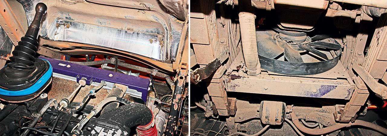

При заборе проб антифриза механики внимательно осмотрели все элементы систем охлаждения обоих грузовиков, включая патрубки, вентилятор и его привод. Особое внимание уделялось техническому состоянию радиаторов LUZAR
Пробег самосвала на момент забора финальной пробы составил 110 045 км
Финальный осмотр радиаторов не выявил никаких проблем. Агрегаты находятся в исправном техническом состоянии и готовы к дальнейшей эксплуатации
