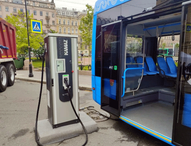

Концерн КРЭТ и «КАМАЗ» разработали быструю ЭЗС «ФОРА ЭЗС‑DC‑4M» на 160 кВт.
Концерн КРЭТ и «КАМАЗ» (входят в ГК «Ростех») представили новейшую быструю электрозарядную станцию (ЭЗС) «ФОРА ЭЗС‑DC‑4M» мощностью 160 кВт. Оборудование разработано Государственным Рязанским приборным заводом (ГРПЗ) и предназначено для ночной зарядки городских электробусов.
Новинка создана в рамках дорожной карты по комплексному развитию электромобильности в России. Теперь КРЭТ и «КАМАЗ» предлагают заказчикам готовое пакетное решение: пассажирский электробус в комплекте с фирменной зарядной станцией.
Технические особенности и режимы работы зарядной станции «ФОРА»:
  • Станция «ФОРА «Ночная зарядка» разработана с учетом оптимизации жизненного цикла тяговых батарей и повышения эффективности пассажирского транспорта.
  • Режим Mode 4: Самый мощный и интеллектуальный международный стандарт подключения электротранспорта.
  • Протокол CCS: Быстрая зарядка с выходным напряжением от 0 до 750 В и зарядным током до 250 А в течение 2,5 часов.
  • Адаптация к климату: Станция стабильно работает при температурах от −30 до +45 °C и влажности до 95%.
Корпус ЭЗС обладает повышенной пыле- и влагозащитой. Безопасность эксплуатации гарантирует многоуровневая система, которая включает автоматические выключатели перегрузки, устройства защитного отключения (УЗО), защиту от короткого замыкания и ограничители импульсных перенапряжений. Для предотвращения вандализма и контроля целостности станция дополнительно оснащена датчиками удара и открытия дверей.
