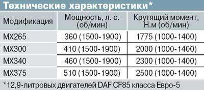

Самосвалы DAF CF cо старыми моторами серии XE еще остаются в строю
Paccar MX класса Евро-5 – основной мотор для самосвалов DAF
Соответствие нормам Евро-5 требует применения мочевины
