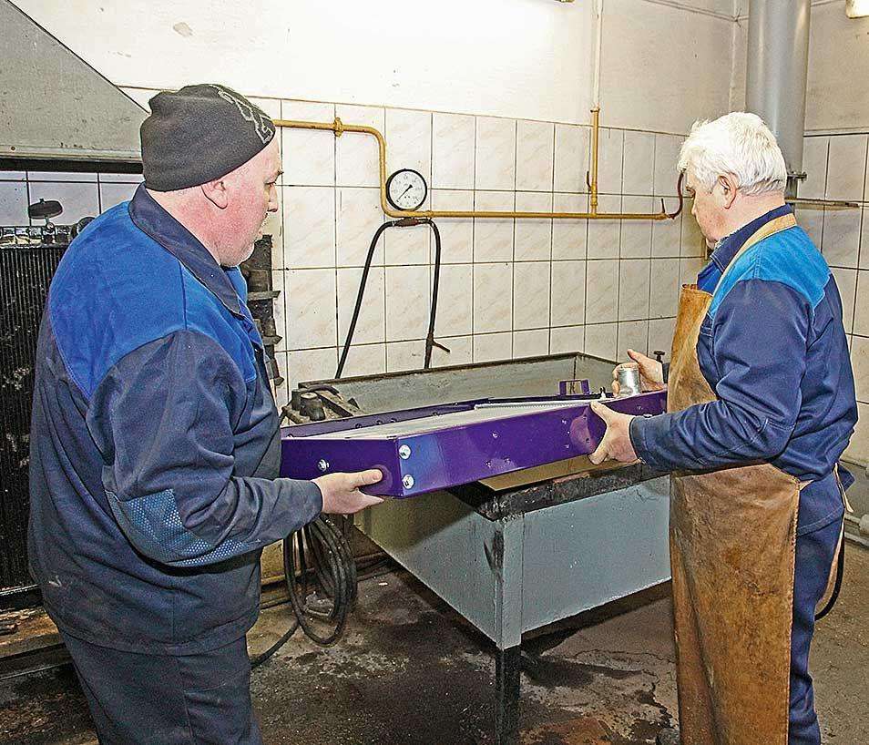

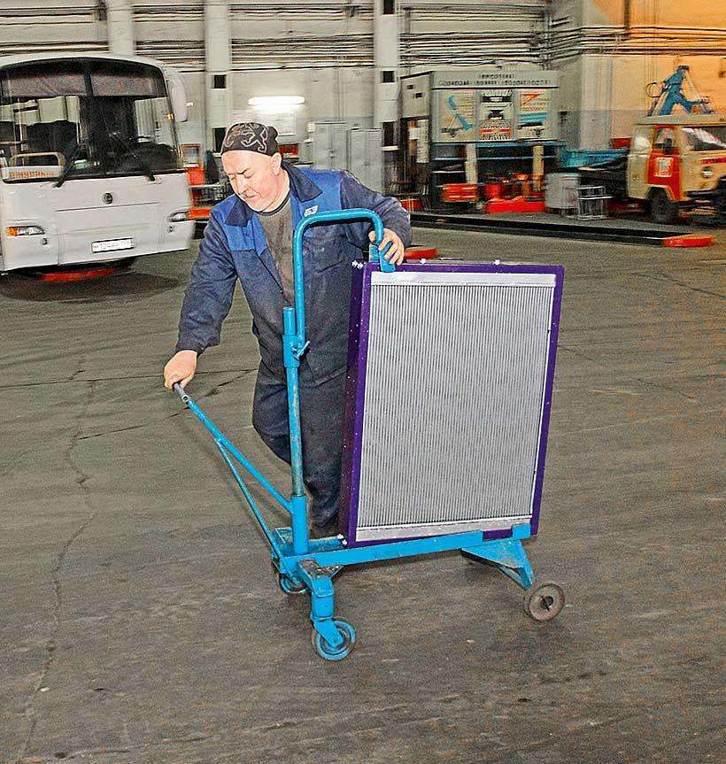

Для транспортировки радиаторов после опрессовки из медницкой на пост, где производился монтаж, использовали специальную тележку

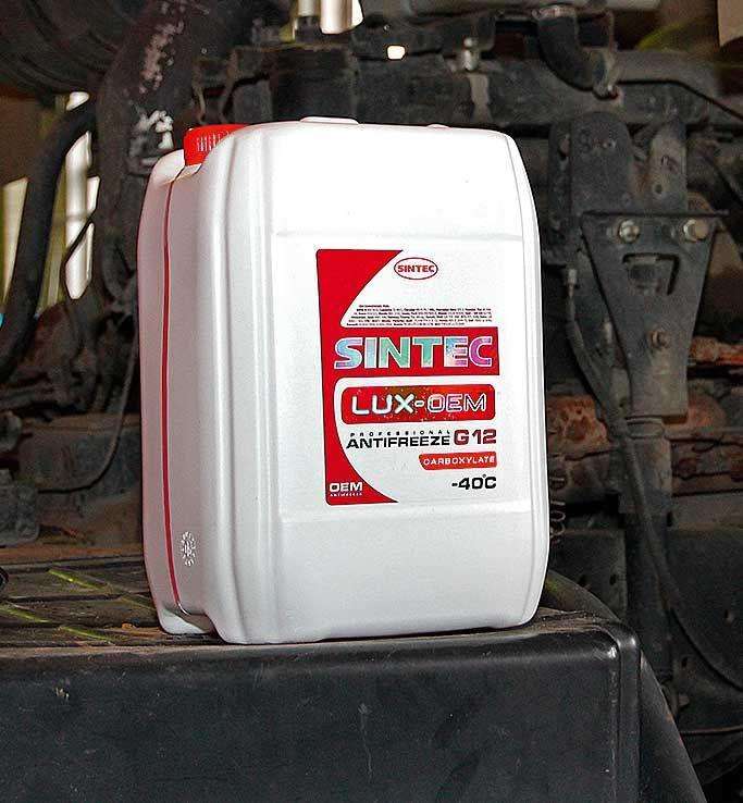

Антифриз SINTEC LUX G12

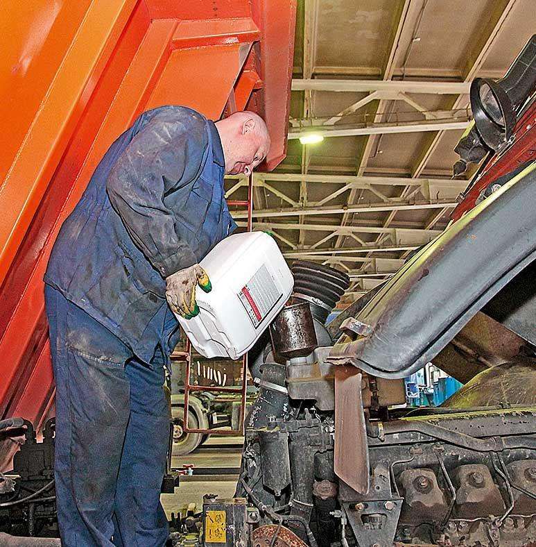

​После контроля всех соединений патрубков и рукавов в систему охлаждения залили новый антифриз

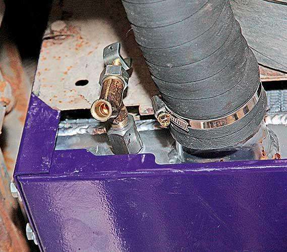

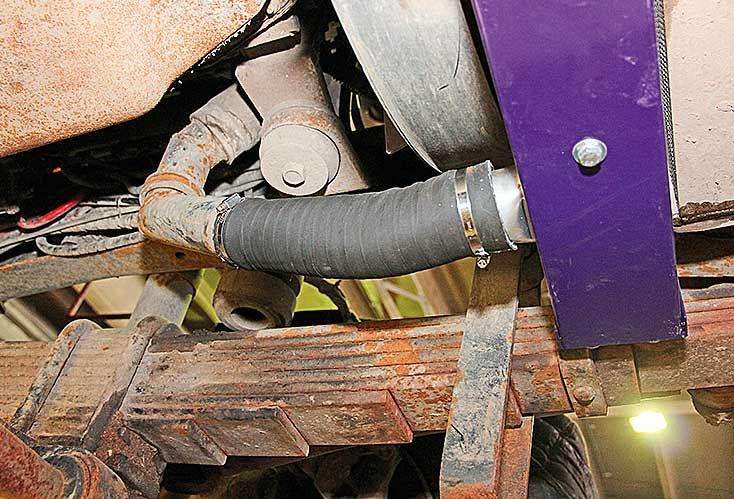

​Вместо заводской пробки для слива антифриза поставили более удобный краник
​При монтаже новых радиаторов для надежности заменили и рукава

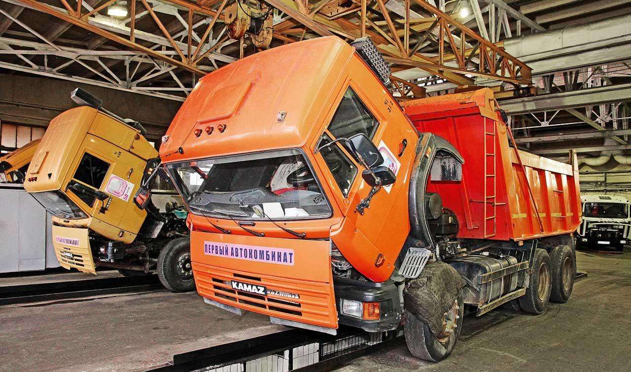

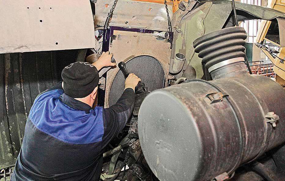

​Установку на грузовики производили при помощи электрической тали. ​​Блок радиаторов встал на место как «родной». Никаких проблем с монтажом и фиксацией не возникло

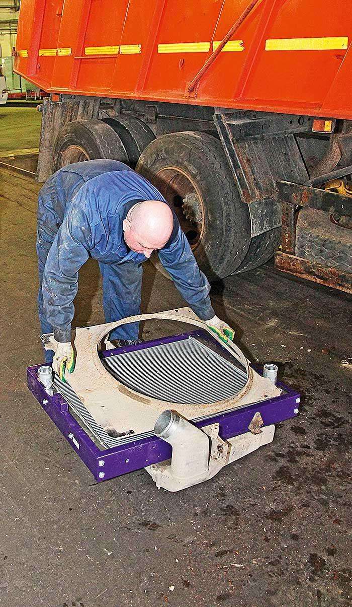

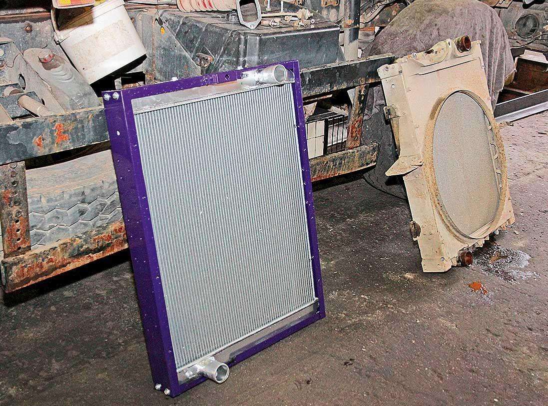

На новые радиаторы установили кронштейны крепления и диффузоры вентилятора со старых радиаторов, а также интеркулеры. Все встало на свои места без замечаний
​Новые радиаторы по габаритам несколько больше старых. Чем больше эффективная площадь, тем лучше теплообмен. Емкость системы охлаждения также увеличилась

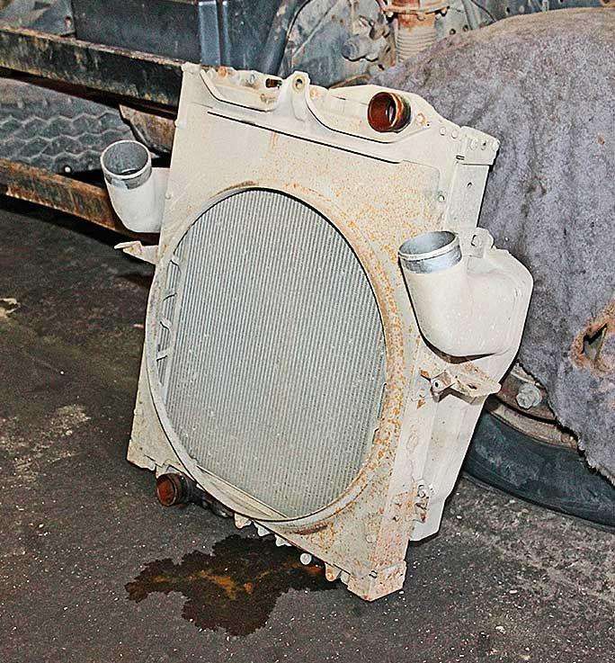

Чтобы исключить потерю испытуемого антифриза из-за негерметичности старых радиаторов, их заменили новыми

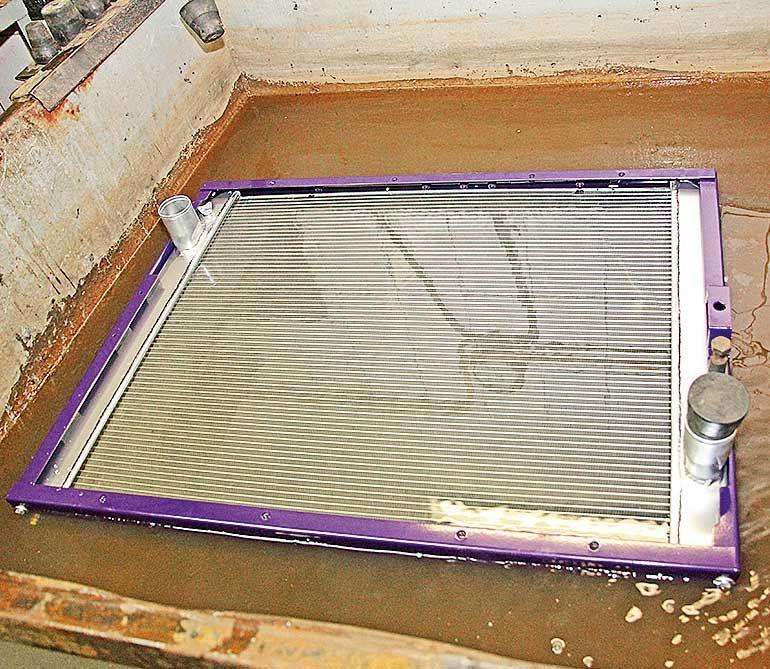

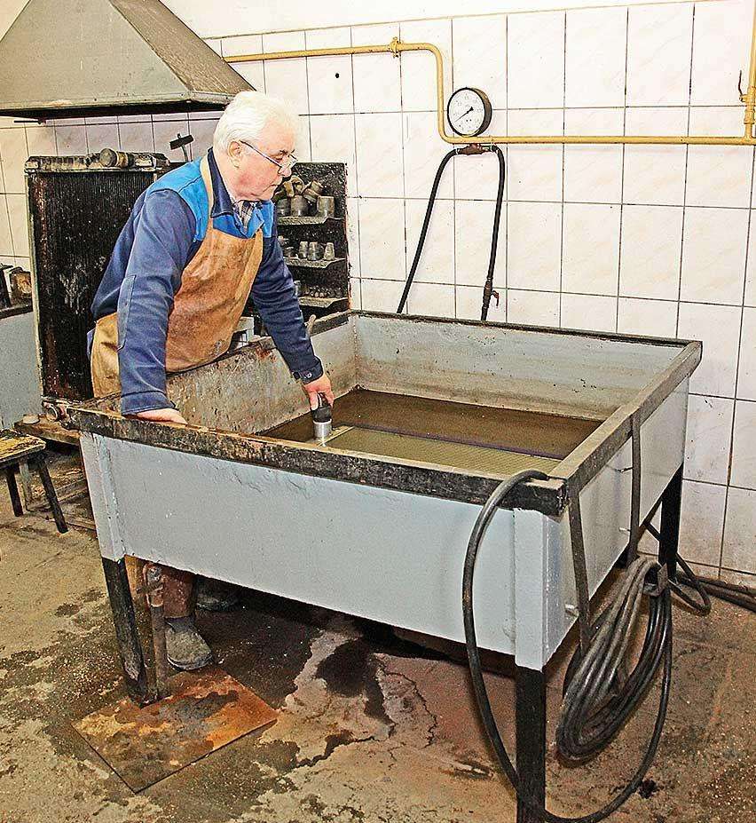

Место выхода воздуха покажут пузырьки. По статистике мастерской, из 100 радиаторов под выбраковку может попасть до 20 штук

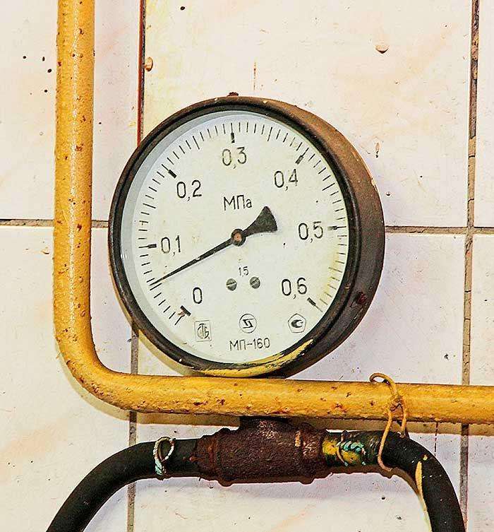

Опрессовку радиаторов проводили при строго определенном давлении. Для того, чтобы выявить даже мелкие свищи, но не нанести вреда конструкции

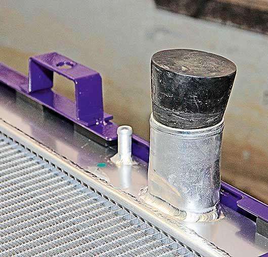

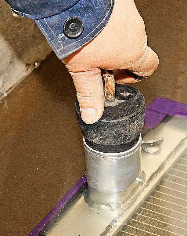

В один из патрубков была установлена конусная пробка с трубкой для подвода воздуха от пневмосети
Радиатор бережно поместили в специальную ванну с водой для проверки на герметичность
​После распаковки и проверки, патрубки радиатора заткнули специальными резиновыми заглушками, которые имеют конусную форму

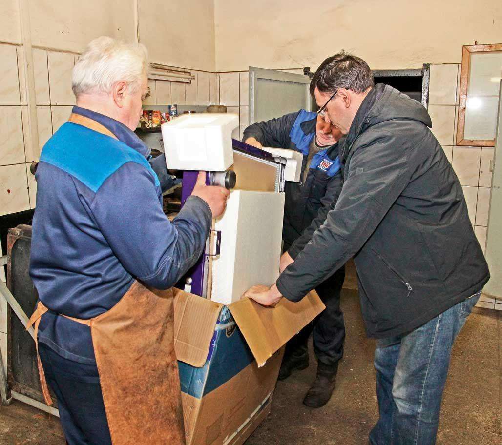

​Радиаторы LUZAR были качественно упакованы в картонные коробки. Повредить их в процессе транспортировки очень сложно

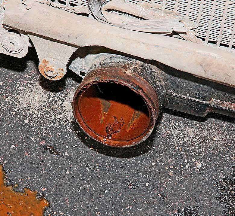

По наличию и количеству отложений в патрубках старого радиатора можно косвенно судить о степени загрязнения системы охлаждения
