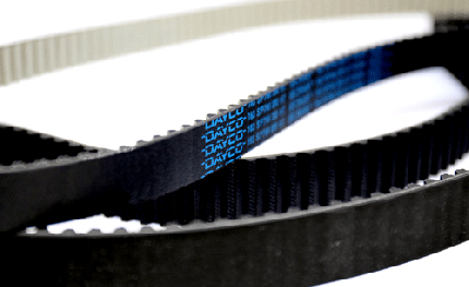

Усовершенствованные двигатели, особенно модели, работающие на дизельном топливе и оснащенные системой высокого давления подачи топлива нового поколения (Common- Rail), отличаются тем, что подвергают узлы передачи высоким механическим нагрузкам в при повышенных рабочих температурах, высоких параметров мощности и давления впрыска (иногда выше 2000 бар), что часто связанно с использованием распределительной системы с двумя валами.
Для решения этой проблемы Dayco предлагает ремни HT, которые обеспечивают точное и постоянное зацепление между различными элементами передачи даже в условиях высокого механического напряжения, поскольку эти ремни изготавливаются из материалов с улучшенными свойствами и пленки покрытия зубьев ПТФЭ, накладываемой на ткань ремня.Данный вид ремней был разработан и запатентован компанией Dayco.  Ремень HT можно сразу отличить по его особому внутреннему покрытию белого цвета в силу использования пленки ПТФЭ.  Благодаря новой технологии компании Dayco удалось повысить стойкость ремня к износу, возникающему при сцеплении со шкивами (также на боковой части зубьев) и ограничить боковой износ, вызванный соприкосновением боковой части ремня с фланцем шкива. Используя это новшество, Dayco предлагает своим заказчикам продленную гарантию: с двух до трех лет (повышенный срок службы +1). Состав распределительного ремня HT выглядит следующим образом:
  1. Зуб ремня защищен пленкой ПТФЭ, наложенной на ткань.
  2. Прочная вставка из стекловолокна с высоким сопротивлением к растяжению
  3. Смесь, из которой изготавливается ремень, приготовлена из современных полимеров.
Благодаря своим улучшенным конструктивным характеристикам, распределительные ремни HT успешно используются в двигателях нового поколения большинства автозаводов, таких как Volkswagen, Ford, Renault, Fiat, Volvo, GM и PSA: фактически, сегодня два из трех распределительных ремней, производимых компанией Dayco для заказчиков конвейерной установки, являются ремнями типа HT.  Распределительные ремни Dayco HT поставляются отдельно и в составе комплекта (также вместе с водяным насосом), что позволяет повысить качество ремонта и снизить стоимость техобслуживания, выполняемого за один раз.  Dayco всегда рекомендует заменять вместе с ремнем все элементы передачи с целью обеспечения максимальной надежности деталей и правильной работы системы.
