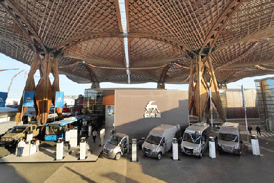

«Группа ГАЗ» впервые представила новые экспортные модели на выставке «IAA-2018». Это техника экологического стандарта «Евро-6»: легкий коммерческий автомобиль «ГАЗель NEXT» с новой шестиступенчатой коробкой передач, автобус «Вектор NEXT», двигатель ЯМЗ-530. Также среди премьер – новый внедорожный грузовик «Садко NEXT».
На выставке в Ганновере ГАЗ впервые представил обновленную модель легкого коммерческого автомобиля «ГАЗель NEXT» с дизельным двигателем экологического стандарта «Евро-6», шестиступенчатой коробкой передач, подушками безопасности и системой ESP. Автомобиль стал еще более эффективным, эргономичным и функциональным.  На автомобиль установлен дизельный двигатель производства Volkswagen и новая шестиступенчатая коробка передач – собственная разработка Горьковского автозавода. Конструктивные изменения позволили на 10% снизить уровень расхода топлива, уменьшить шумы и вибрации, улучшить тягово-динамические характеристики. Представленная на выставке модель соответствует требованиям европейского экологического стандарта «Евро-6». Также с данным силовым агрегатом планируется выпускать автомобили, соответствующие стандарту «Евро-5».  Компактный дизельный двигатель объем 2,0 л с турбонаддувом и системой впрыска Common Rail отвечает самым строгим требованиям к силовым агрегатам для коммерческого транспорта. Максимальная мощность двигателя – 136 л.с. Максимальный крутящий момент 340 Нм достигается на наиболее востребованном диапазоне 1600-2250 оборотов в минуту. Небольшой объем и высокая литровая мощность обеспечивают топливную эффективность на уровне лучших образцов в классе легких коммерческих автомобилей. Использование в конструкции специального блока балансировки позволило эффективно нейтрализовать вибрации и шумы двигателя, повысить комфорт для водителя и пассажиров и обеспечить равномерную работу на всем диапазоне оборотов.  Новая шестиступенчатая коробка передач способна передавать крутящий момент до 450 Нм и обеспечивает высокий ресурс, четкость включения и низкий уровень шума и вибраций. Наличие люка для подключения коробки отбора мощности позволяет легко устанавливать большое количество специального оборудования – например, автогидроподъемники и краново-манипуляторные установки.  Автомобиль представлен на выставке в Ганновере в двух модификациях: шасси, предназначенное для установки специальных надстроек, и цельнометаллический фургон. В отличие от действующей модели, которая традиционно выпускается с двухскатной ошиновкой заднего моста, цельнометаллический фургон «ГАЗель NEXT» впервые представлен в варианте с односкатной ошиновкой. Такие модификации планируется выпускать для ряда экспортных рынков.  Шасси «ГАЗель NEXT» укомплектовано подушками безопасности водителя и пассажира и электронной системой динамической стабилизации (ESP).  «ГАЗель NEXT» имеет рамную конструкцию, что обеспечивает надежность автомобиля и возможность эксплуатации в сложных дорожных условиях при больших нагрузках, а также позволяет устанавливать на автомобиле широкую линейку специализированных надстроек для различных видов бизнеса.  Передняя независимая рычажная подвеска обеспечивает высокую плавность хода и отличную управляемость. Показатели информативности и управляемости реечного рулевого механизма находятся на уровне лучших мировых образцов в классе LCV. Тормозная система на представленных автомобилях – гидравлическая, с дисковыми тормозными механизмами на всех колесах.  Просторная кабина «ГАЗель NEXT» оборудована водительским сиденьем с анатомической поддержкой, пятью уровнями регулировки и поясничным подпором. Удобная передняя панель с хорошо читаемой панелью приборов, отличная обзорность, продуманная эргономика позволяют водителю чувствовать себя комфортно при длительных переездах.
