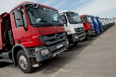

Финансовые инструменты для приобретения грузовых автомобилей «Мерседес-Бенц»
В компании ООО «ДАЙМЛЕР КАМАЗ РУС» был запущен ряд финансовых программ по стимулированию продаж грузовых автомобилей «Мерседес-Бенц». Самые востребованные программы –это «Программа «10=20», «Выкуп автомобилей с целью сокращения кредитной нагрузки», а также «Автомобили в лизинг с гарантией обратного выкупа». Все эти проекты стали возможны благодаря эффективным продажам грузовиков с пробегом и созданию единого центра под новым для России брендом SelecTrucks.
Российский центр SelecTrucks, расположенный в Подмосковье, рядом с одной из ключевых магистралей центрального региона, Ленинградским шоссе, в Солнечногорском районе, обеспечивает профессиональный выкуп и продажу грузовиков. Вся деятельность в России нового бренда координируется единым центром, и в то же время в процесс закупоки продаж активно вовлекается дилерская сеть. В наличии на площадке имеется большой ассортимент доступных автомобилей разных брендов и разных возрастов, который в сильной степении привлекает клиентов б/у автомобилей. В сочетании с современными финансовыми программами, достаточным количеством новых, рентабельных и надежных автомобилей, произведенных в России, и индивидуальным подходом к задачам каждого клиента – новому бренду удалось создать принципиально новый для России подход в работе с бу техникой, который позволяет клиентам легко продавать и покупать технику с пробегом. Так как в настоящее время рынок коммерческой техники требует гибкости от всех участников бизнеса. Программа «10=20» позволяет покупателю, не владеющему необходимыми свободными средствами на покупку новых грузовиков, расширить свой автопарк. Клиенту необходимо предпринять следующие шаги:
1. продать свою подержанную технику в SelecTrucks;
2. На вырученные средства приобрести обратно свою технику, а также новые грузовики в лизинг;
Таким образом, у клиентов есть возможность без привлечения инвестиций существенно расширить парк автомобилей. За 2016 год по подобной схеме было реализовано 40 новых машин, финансирование осуществлялось через так называемый «обратный лизинг»: при стопроцентной собственности на автомобили клиент может продать их по рыночной, заранее согласованной цене, а затем оформить в лизинг, при этом 20% засчитывается в качестве аванса, а 80% средств высвобождается для приобретения новых автомобилей. SelecTrucks всегда готов выкупить лизинговую технику у клиента с целью сокращения его кредитной нагрузки. Специалисты SelecTrucks всегда готовы найти для клиента лучшее решение для его бизнеса и оказать поддержку, предлагая самый высокий уровень обслуживания. Например, у компании есть лизинговый портфель с ежемесячными платежами, но доход от операционной деятельности снизился. Чтобы обеспечить лизинговые платежи в меньшем объеме, компания может продать часть лизинговых автомобилей в SelecTrucks, и загасить частично лизинговые платежи, при этом ежемесячный платеж соответственно уменьшается. Другой популярный продукт на рынке грузовых автомобилей – Лизинг с гарантией обратного выкупа — является образцом взаимного доверия сторон. Первый пилотный проект стартовал в июле этого года, но уже мы можем говорить, что более 100 единиц Actros 1841LS были проданы с гарантией обратного выкупа. Автомобили оформляются в лизинг в проверенной, заранее согласованной лизинговой компании. По окончании срока действия лизингового договора (например, через три года) компания сможет решить, выкупить технику и оставить транспортные средства у себя в парке или вернуть автомобили в «ДАЙМЛЕР КАМАЗ РУС». Программа финансирования с обратным выкупом позволяет существенно снизить ежемесячный платеж по лизингу, также при необходимости делает возможным пролонгацию выплат остаточного платежа (т.е. реструктурировать сумму финансирования). Стоит отметить, что при перепродаже автомобиля с условием амортизации не до нуля клиент платит меньшую сумму налога на прибыль.
