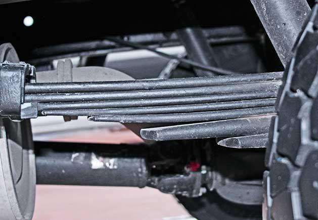

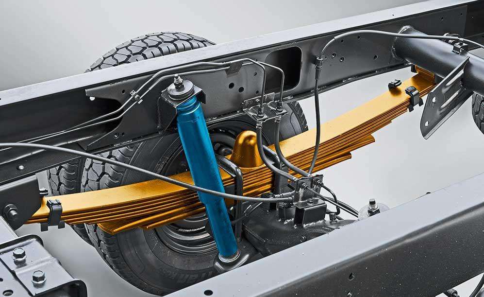

В подрессорниках задних рессор по два листа толщиной по 18 мм

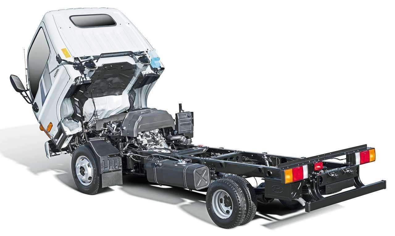

На откидной кабине без тросового управления КП не обойтись

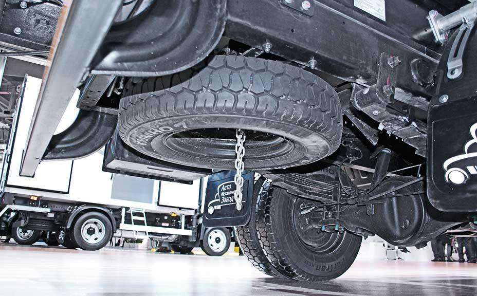

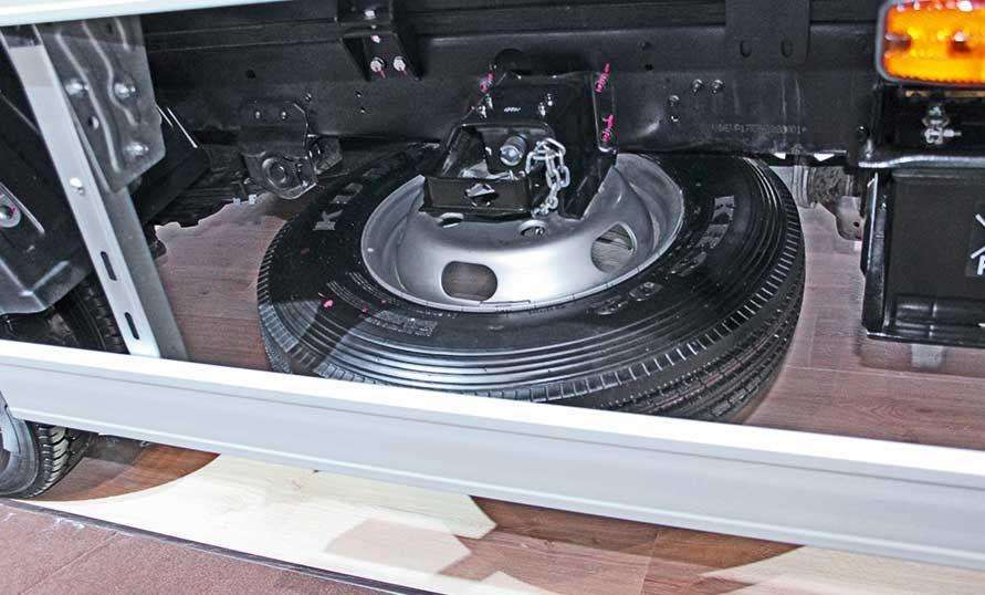

13-дюймовое запасное колесо для ведущей оси размещено в заднем свесе машины

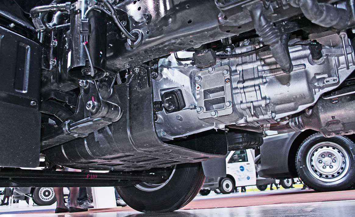

Запаска для передней оси подвешена внутри базы на раме, справа

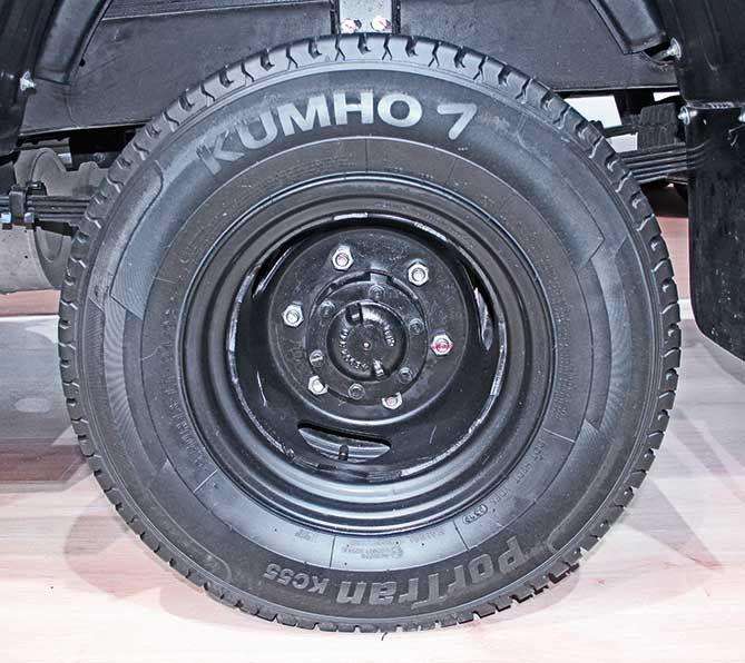

Спаренные колеса ведущего моста притянуты пакетом – без футорок

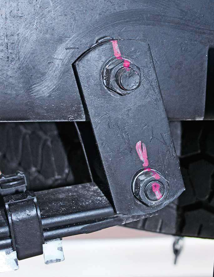

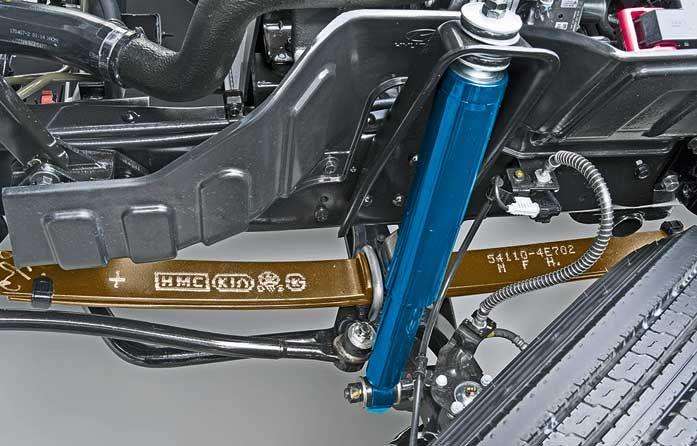

Шарниры всех рессор необслуживаемые, на сайлентблоках

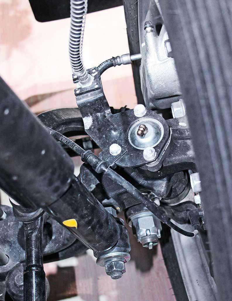

Шкворневые узлы долговечны, но только при регулярной смазке

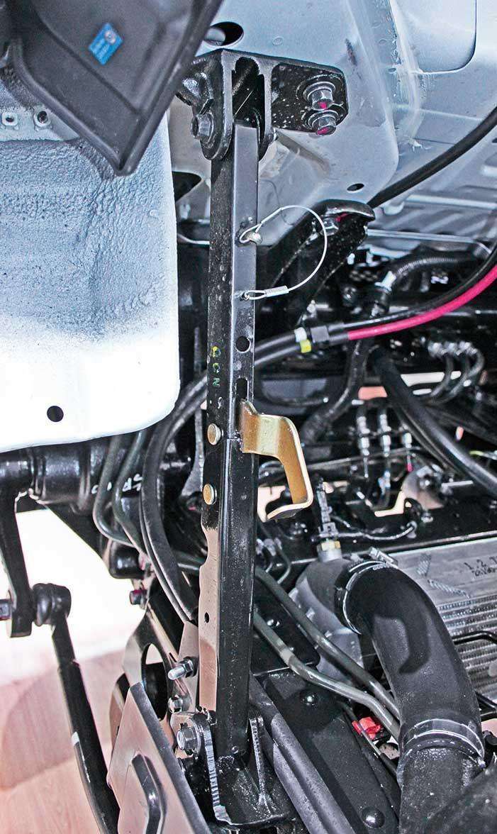

В откинутом положении кабина фиксируется складным упором
Рессоры задней подвески такой же длины (1200 мм), как и передней
В рессорах подвески передней оси по два листа толщиной по 13 мм

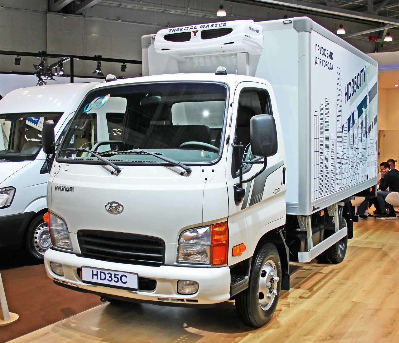

Унифицированная с другими моделями грузовиков Hyundai «узкая» кабина гораздо комфортабельнее, чем на старом «Портере»

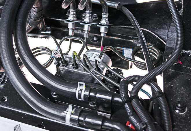

Актуатор АБС расположен сразу за бампером – в зоне повреждения

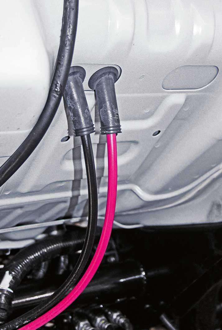

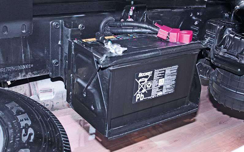

Неприкрытая ничем батарея явно нуждается в самодельной крышке

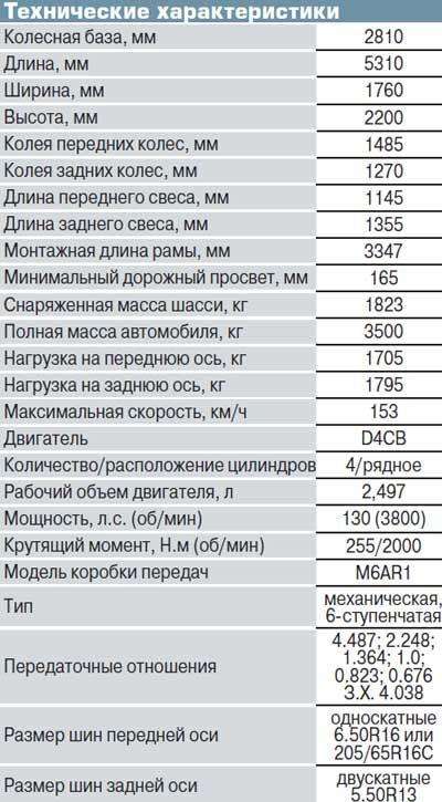

6-ступенчатая коробка передач модели M6AR1 применяется на легких коммерческих автомобилях Hyundai и Kia

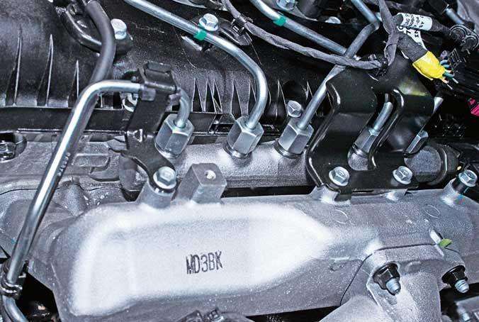

Аппаратура Common Rail требует высококачественного топлива

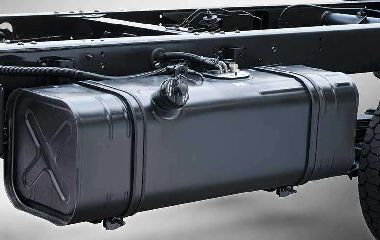

Стальной топливный бак на 65 литров подвешен на раме слева

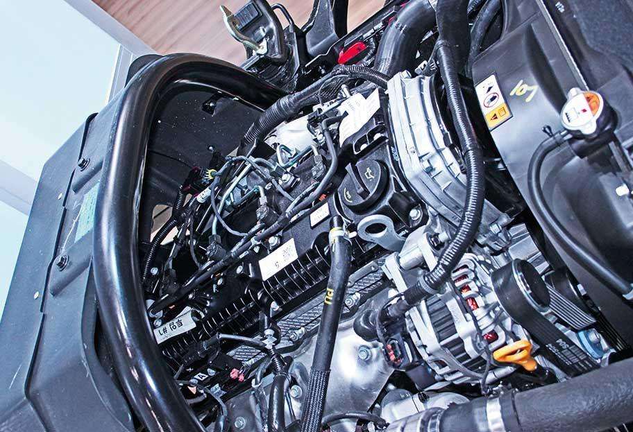

Диагностику мотора D4CB сделают и в «легковом» сервисе Hyundai

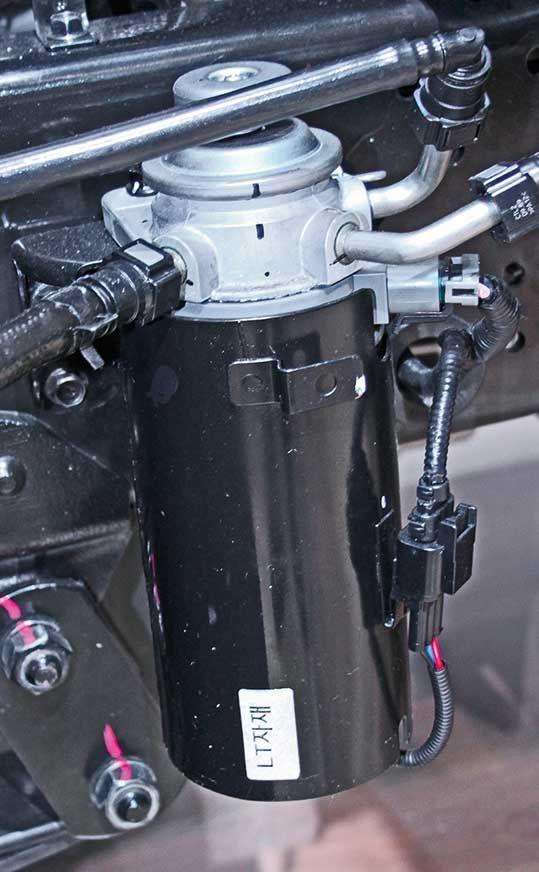

В топливном фильтре-сепараторе предусмотрен электроподогрев

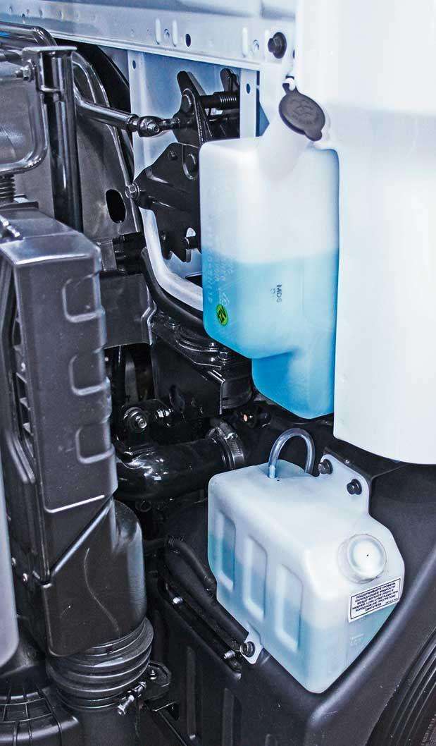

Залить антифриз и «незамерзайку» можно не откидывая кабину
Бескапотная компоновка и откидывающаяся кабина – основные преимущества HD35C перед машинами семейств H-100 и H-1
