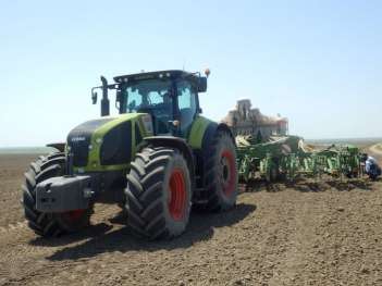

В текущем сельхозсезоне эксперты компании CLAAS продолжат анализировать эффективность работы тракторной техники в комбинации с прицепными сельскохозяйственными машинами, в том числе и посевными комплексами.
При этом планируется существенно расширить перечень возделываемых культур, на которых будут задействованы тракторы CLAAS, чтобы по результатам работ определить оптимальные настройки машин и прицепных орудий. К примеру, по итогам демонстрационных показов прошлого сельхозсезона были зафиксированы наиболее эффективные показатели работы для трактора AXION 940 с сеялкой Amazone при посеве сои, рапса и ячменя. Испытания, среди прочего, проходили на базе хозяйств Приморского края и Иркутской области. Трактор AXION 940 работал с сеялками Amazone DMC 9000-2 и Amazone Primera DMC 9000. Стоит отметить, что в каждом регионе проводилось не менее пяти демонстраций, что позволило аграриям и специалистам CLAAS оценить эксплуатационные характеристики машин и оборудования в самых разных условиях. При посеве сои оптимальными с точки зрения производительности и расхода топлива были результаты, достигнутые при глубине закладки семян и удобрений 3 см, на сухой и средней по увлажненности почве, а также при невысокой засоренности пожнивными остатками. В частности, рабочая скорость трактора AXION 940 в среднем составляла от 13 до 15 км/ч с расходом топлива от 4,2 до 4,3 л/га, а производительность достигала 7,4 га/ч. При этом даже более высокая засоренность пожнивными остатками не помешала AXION 940 в комбинации с посевной техникой Amazone показать свою высокую эффективность: 7,3 га/час при достаточно низком расходе топлива в 4,3 л/га. Наилучшие показатели во время посева рапса были получены при глубине закладки семян и удобрений от 3 до 5 см, в зависимости от глубины залегания влажного слоя, и при рабочей скорости от 12 до 14 км/ч. Расход топлива при таком режиме работы колебался в пределах от 4,0 до 4,8 л/га. Наилучшие показатели производительности были зафиксированы на уровне 7,7 га/ч, а минимальные – 4,5 га/ч. Ключевым фактором здесь стала организация логистики: своевременность подвоза семян и удобрений, а также скорость их загрузки. Так, в зависимости от используемой технологии, время заполнения бункера варьировалось от 8 мин до 30 мин. Во время сева ячменя трактор AXION с сеялкой Amazone Primera DMC 9000 продемонстрировали производительность в районе 6,0-6,5 га/ч, при той же рабочей скорости около 12-14 км/ч. Связано это было с тем, что почти в 70 раз большая норма высева, по сравнению с рапсом, требовала большего числа загрузок. Расход же топлива остался практически неизменным: 4,0-4,5 л/га. Участвовавшие в демонстрационных испытаниях механизаторы отметили высокую мощность трактора, минимальный расход ГСМ, а также эффективность работы трансмиссии в автоматическом режиме. Последнее, среди прочего, позволяло трактору быстро набирать скорость. В текущем году демонстрационные работы техники CLAAS будут продолжены и охватят еще больший перечень культур, включая нишевые. Это позволит собрать дополнительные технические и экономические данные по особенностям эксплуатации тракторов CLAAS и посевных комплексов в различных природно-климатических и почвенных условиях. Результаты помогут аграриям, стремящимся диверсифицировать производство за счет возделывания редких и высокомаржинальных культур, более четко планировать свою деятельность и рассчитывать экономическое обоснование проектов.
