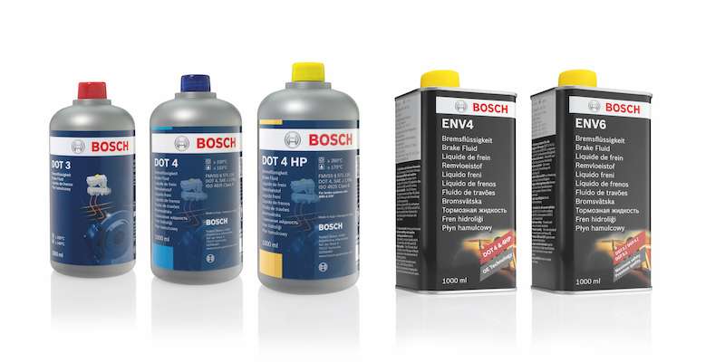

При выборе тормозной жидкости лучше всего обратиться к руководствам по техническому обслуживанию производителей. При этом эксперты Bosch дают следующие практические рекомендации. Почти все современные автомобили работают с тормозными жидкостями на основе гликоля, известными как тормозные жидкости DOT. Есть и исключения, когда тормоза работают на гидравлических жидкостях. Поэтому нужно проверить, совместима ли тормозная система автомобиля с DOT.
Имеет значение и год выпуска автомобиля. Так, например, тормозная жидкость DOT 4 уже не соответствует текущим потребностям европейского рынка. Дело в том, что она подходит для автомобилей, оснащенных ABS первого поколения без ESP. Но в ноябре 2014 года ESP стал обязательным в Евросоюзе. Если автомобиль выпущен после этой даты, нужно использовать тормозную жидкость с низким уровнем вязкости (например, Bosch DOT4HP), которая подходит для первых поколений ESP.
При этом более высокая цифра в маркировке тормозной жидкости не означает, что сама жидкость лучше. В качестве примера специалисты Bosch приводят DOT 5.1. Она действительно обеспечивает более высокий запас прочности, поскольку обладает более высокой температурой кипения по сравнению с DOT 4. Но достигается это за счет высокой вязкости – а для автомобилей, оснащенных ESP, такой вариант не подходит. Эта тормозная жидкость предназначена для относительно тяжелых транспортных средств (малотоннажный транспорт, автомобили с прицепами, фургоны и т. д.).
Среди тормозных жидкостей, совместимых с системой ESP, эксперты компании приводят в пример ENV6, новую разработку Bosch. ENV6 обладает, по данным производителя, высокими смазывающими характеристиками, входящими в перечень требований автопроизводителей к тормозным жидкостям. ENV6 превышает требования нового стандарта ISO DOT4 Class7 от июля 2020 года. Она сочетает высокую температуру кипения с очень низкой вязкостью, поэтому подходит для самых требовательных систем. Кроме того, интервал замены ENV6 составляет три года.
