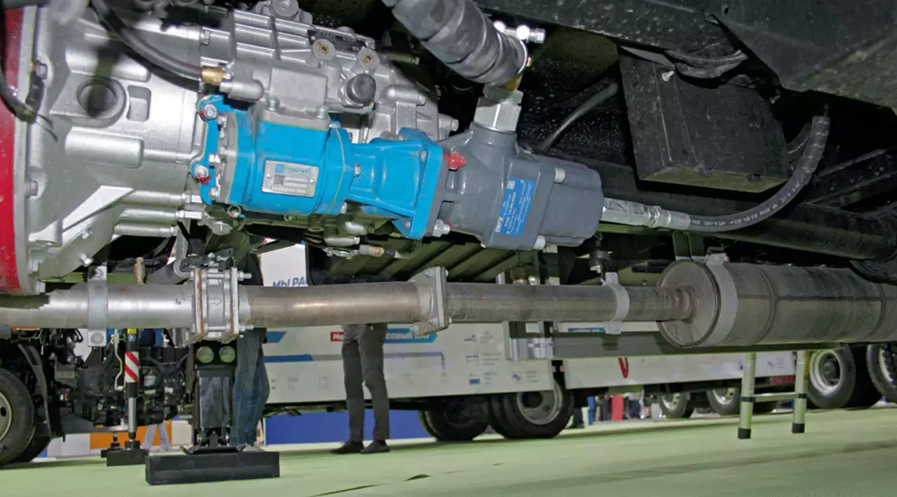

Гидроузлы автовышки питает насос OMFB, приводимый от коробки передач через КОМ марки Hydrax. Оба агрегата из Китая

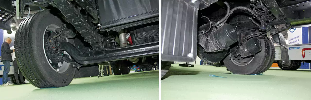

Изогнутая балка передней оси позволила снизить высоту кабины. Многолистовые рессоры – наследие японских консерваторов. Размер пневмокамер тормозов ведущей оси соответствует машине массой 12 тонн

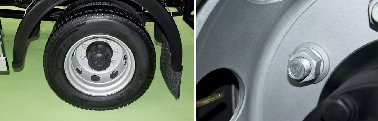

В отличие от «Компаса‑9» на 12-тонной модели колеса крепятся восемью гайками… причем, все они с правой резьбой М22х1,5 и фланцевыми шайбами
Дополнительную экономию топлива дают 19,5-дюймовые колеса вместо 22,5-дюймовых – машина легче катится. Кстати, шины меньшего диаметра и стоят намного дешевле – при замене комплекта разница может составить десятки тысяч рублей. Да и в целом эксплуатационные расходы для средних грузовиков существенно ниже, чем для тяжелых. Не говоря уже про свободный проезд по федеральным трассам, где за каждый километр пути автомобиля полной массой свыше 12 тонн надо платить.
