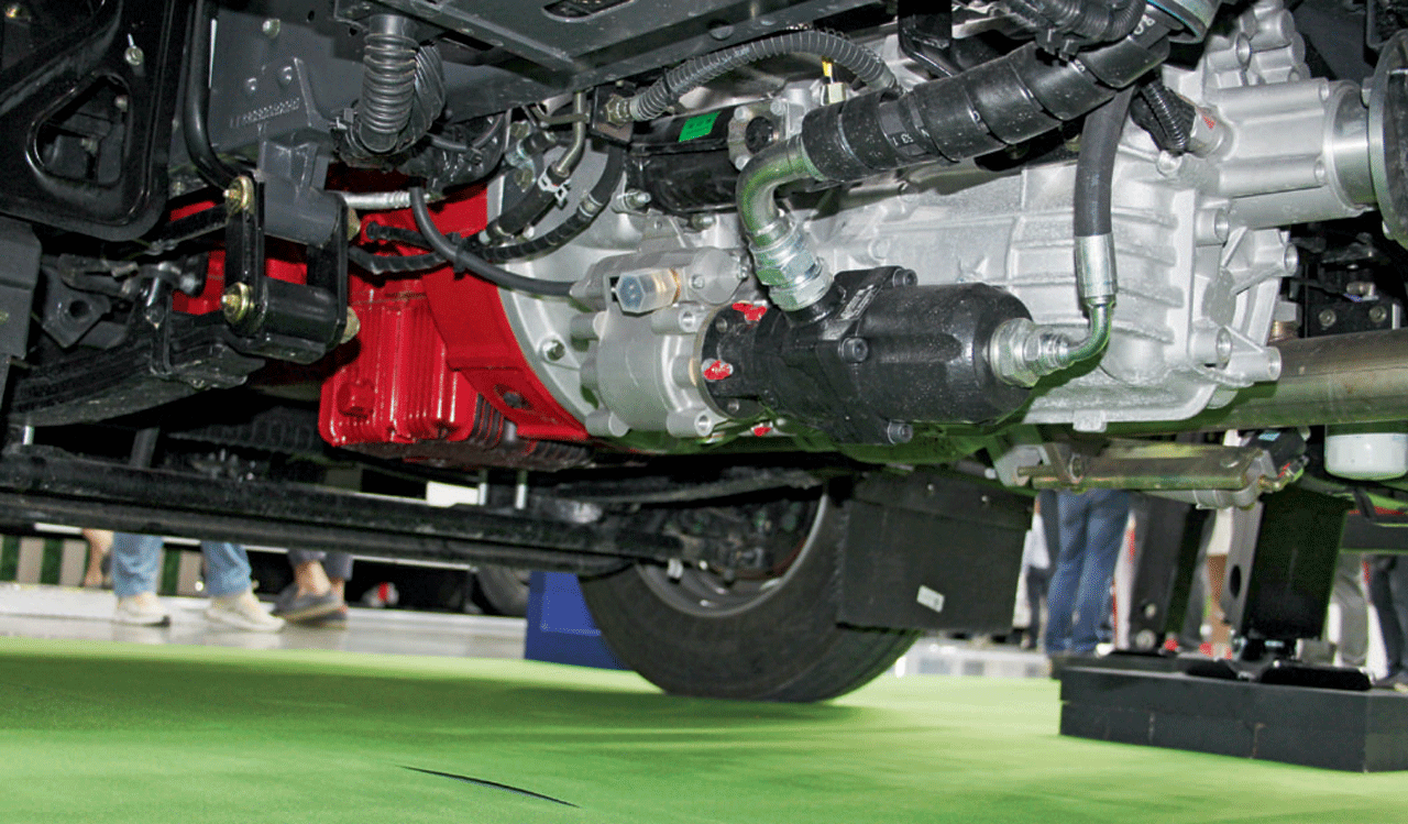

Отбор мощности для гидросистемы подъемника – на коробке передач шасси. Гидронасос закреплен на КОМ и легкодоступен снизу

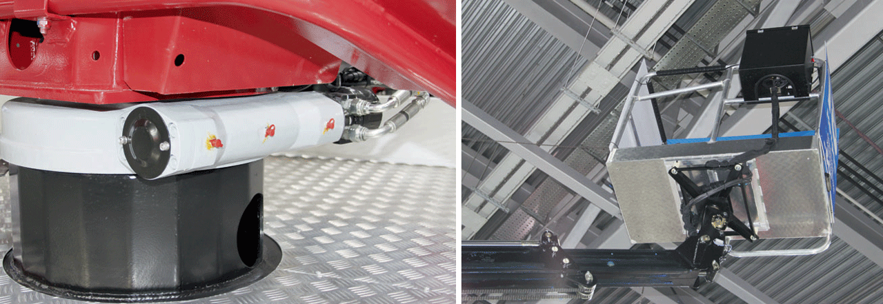

Нижегородские инженеры устранили ряд конструктивных недостатков «южанина» – в частности, хронические поломки хрупкой на морозе пластмассовой шестерни привода поворота корзины. С внедрением рычажного привода вместо гидромоторного надобность в шестерне вообще отпала. А гидроцилиндр, выдвигающий телескопические секции стрелы, в российском исполнении расположен не внутри профилей, а снаружи сверху. Соответственно, его теперь в разы проще обслуживать, а при необходимости – заменить.
Гидроцилиндр, телескопирующий секции, размещен на стреле снаружи сверху. Самый мощный гидроцилиндр надстройки поднимает стрелу

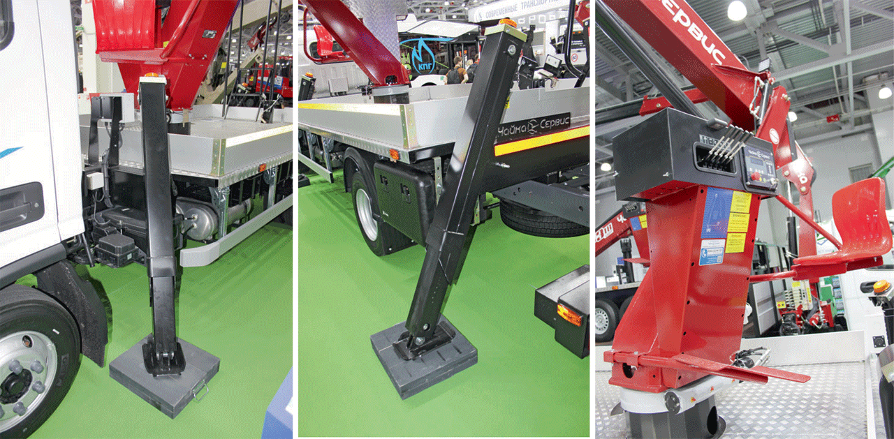

Впрочем, само понятие грузоподъемности автовышки весьма специфично и определяется отнюдь не прочностью стрелы, и уж тем более не конструкцией самой корзины. Ведь и у самых младших моделей подъемников, смонтированных на легковые пикапы, и у суперавтовышек со стометровыми стрелами заявленная грузоподъемность люльки находится в узком диапазоне 120-700 кг. Поднимать еще больший вес на автовышке попросту не нужно – главное, чтобы даже с таким легким грузом машина не опрокинулась при максимальном вылете стрелы, величина которого определяется прежде всего размерами опорного контура. В данном случае они весьма скромные – 3450х3560 мм, что позволяет работать в тесноте узких проездов и дворов как в городах, так и в дачных поселках. В отличие от кранов-манипуляторов легких серий и самых легких автовышек тут не идет и речи о двух опорах со стороны кабины – по требованиям безопасности подъемнику с 18-метровой стрелой положено иметь четыре аутригера.
Передние аутригеры под углом к продольной оси машины. … а задние – перпендикулярно. Горизонтальных выдвижных балок нет. Пульт управления с сиденьем оператора расположен на поворотной колонне
На модели TR318 Lihgt применены А-образные фиксированные опоры, телескопируемые гидроцилиндрами под углом к поверхности земли, что позволило обойтись без выдвижных горизонтальных балок. Управление аутригерами – четырехсекционное гидравлическое пропорциональное. Электронная система безопасности не позволит втянуть аутригеры, пока подъемник не будет приведен в транспортное положение с опорой стрелы на ложемент. Аналогично и стрелу нельзя телескопировать, пока машина не встанет прочно на аутригеры.

Поворотную колонну вращает гидромотор с редуктором. Корзина – алюминиевая с рычажным механизмом поворота
