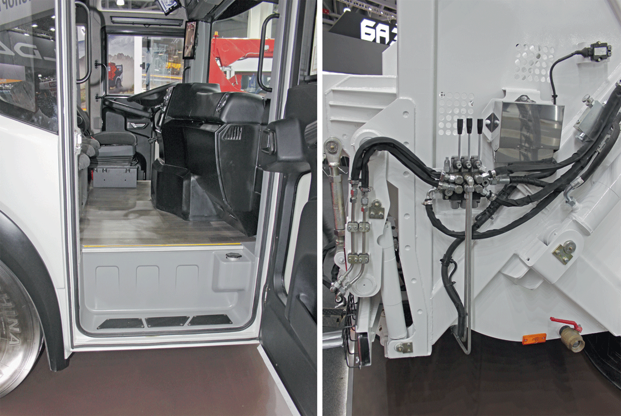

Это полноценный электромобиль, в котором не предусмотрено топливного бака – запас энергии пополняется от внешней электросети. Несмотря на то, что машина с оригинальной кабиной выглядит футуристично, мы, конечно, понимаем, что создавали ее не «с нуля». В основе – трехосный дизельный мусоровоз МАЗ 6903С5 6х2 полной массой 28 т. Разумеется, кардинально переработанный. Компоновка машины привычная бескапотная, однако формулировка «кабина над двигателем» тут уже не применима.
Сверхнизкая, со смещением вперед, посадка кабины на шасси исключает расположение под ней какого-либо двигателя внутреннего сгорания. Если бы конструкторы оставили серийную кабину, как есть, то убрав вертикальный блок из шести цилиндров, получили бы огромное пустое пространство между днищем кабины и балкой передней оси. Возить там просто кубометр воздуха было бы глупо, поэтому решение посадить водителя ближе к земле – примерно на уровень водителя «ГАЗели» – пришло само собой. Для этого пришлось переварить раму – лонжероны в передней ее части сделали ступенчатыми. Вход в кабину – всего два шага наверх. Отсюда проистекает еще одно важное достоинство «электрички» перед дизельным прообразом – она гораздо более эргономична для водителя и входящих в экипаж мусоровоза грузчиков, которым приходится десятки раз в день вылезать из кабины у контейнерных площадок. Система кругового обзора с «цифровыми» зеркалами и видеокамерами дополняет антураж «техники будущего».
Да, с такой кабиной угол въезда – не ахти… Управление гидравликой компактора
легкодоступно с уровня земли
