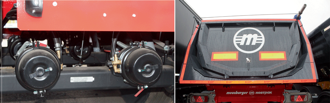

На осях BPW применены барабанные тормоза с кулачковым разжимом колодок. Откидная задняя стенка оборудована автоматическим запорным устройством
Помимо тривиальной АБС, комплект пневмоаппаратуры WABCO включает и систему RSS, которая предотвращает опрокидывание полуприцепа автоматическим подтормаживанием колес по правому или левому борту. Электронный блок управления (ECU) непрерывно отслеживает скорость вращения колес, поперечное ускорение и другие данные, получаемые от датчиков. При возникновении риска опрокидывания ECU посылает тестовый импульс и по реакции полуприцепа определяет, требуется ли обычное торможение, ABS-торможение или торможение для поддержания устойчивости. Если опасность опрокидывания подтверждается, в пневмокамеры колес, движущихся по внешней окружности поворота, подается воздух под определенным давлением, развивается нужное тормозное усилие, снижается поперечное ускорение, что останавливает наклон полуприцепа в сторону, противоположную повороту. Как только ситуация стабилизируется, система RSS мгновенно дает команду прекратить подачу воздуха в пневмокамеры тормозных механизмов. Также в базовую комплектацию полуприцепа входит электронная система мониторинга осевой нагрузки AxisLoad, позволяющая не перегрузить самосвал выше разрешенного значения. То есть вовремя остановить работу экскаватора при загрузке.
