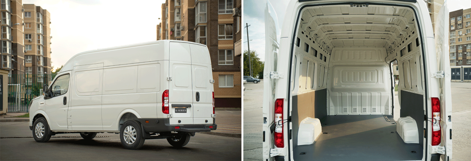

Под полом фургона нет кардана, арки узкие – именно за это выбирают передний привод
Но основная и самая массовая модификация – цельнометаллический, без окон, развозной грузовик полезным объемом 11,68 м3. На выбор перевозчика – две модификации: полной массой 3500 и 3970 кг. Технически машины идентичны, отличия только в документах и, соответственно, в требовании к открытым категориям в водительских правах: B или C.
Внутренние размеры фургона – 3310 мм в длину, 1810 мм в ширину и 1950 мм в высоту, что позволяет удобно размещать четыре стандартные европалеты, загружая их либо через задние распашные, либо через боковую сдвижную двери. Легковесным товаром, не упакованным в палеты (например коробками с обувью), можно вручную заполнить весь почти 12-кубометровый объем фургона. Благо погрузочная высота 685 мм позволяет не залезать, а фактически заходить в кузов. Если же ручная загрузка происходит с рампы (или разгрузка на рампу) то, стоя в фургоне, не придется перетруждать спину, кланяясь с каждой коробкой до земли. Причем подъехать задним ходом к рампе можно вплотную, предварительно распахнув двери на 270 градусов (для этого применены трехзвенные петли) и зафиксировав обе створки в положении вдоль бортов фургона.

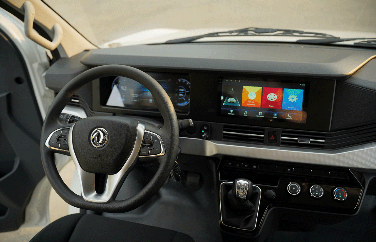

Шарим в Интернете на 12,3-дюймовом мониторе… А это точно грузовик для шофера?
