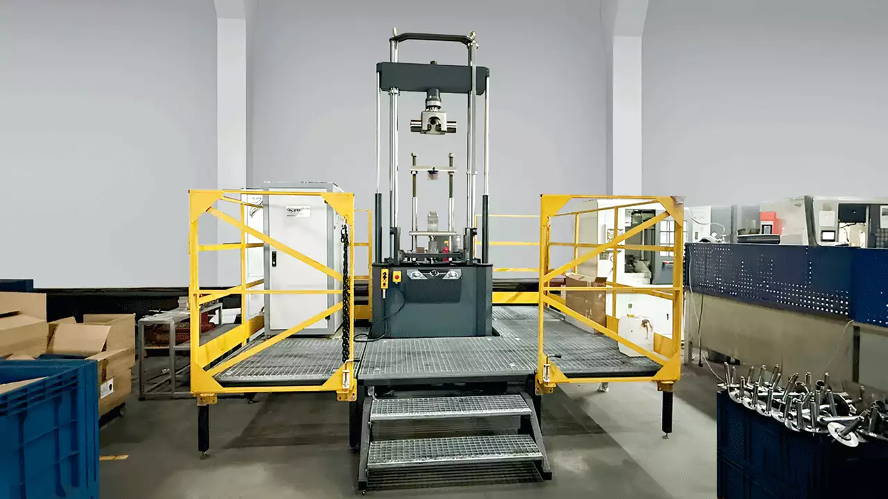

Новый испытательный стенд, позволяет исключить необходимость прокачки амортизаторов перед установкой на автомобиль

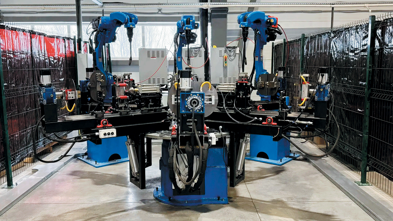

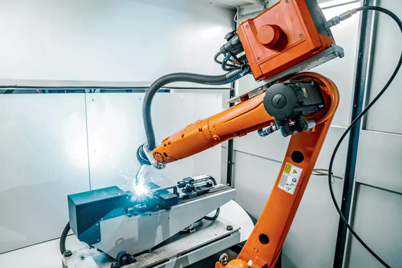

Запущены роботизированные комплексы с числовым программным управлением для автоматической сварки по точной траектории с постоянным контролем режимов с целью обеспечения равномерности катета и глубины проплавления шва по всему контуру штока и резервуара. Данный тип сварки обеспечивает прочность швов, исключая в эксплуатации такие дефекты, как негерметичность, разрушение проушины и штока по сварному шву. Комплексы не оставляют сварочных брызг и прижогов на резервуаре, что улучшает внешний вид и коррозионную стойкость амортизатора, и на штоке, что повышает износостойкость покрытия штока. Это важно, так как отсутствие повреждений полированной рабочей поверхности штока позволяет резиновым уплотнениям обеспечивать герметичность и не пропускать амортизаторную жидкость.

Рассчитаны и внедрены оптимальные усилия сжатия/отбоя за счет усиленного контроля сборки клапанных систем на новом испытательном стенде, что позволяет исключить необходимость прокачки амортизаторов перед установкой на автомобиль. Реализация программ по обеспечению качества и развитию производственных мощностей в первую очередь проводилась для увеличения качества и срока службы амортизаторов, а также обеспечения растущего спроса на амортизаторы РОСТАР.
На сегодня цели достигнуты: новые модели амортизаторов РОСТАР служат дольше, гарантируя клиенту высокую эксплуатационную надежность. Это подтверждено стендовыми тестами на циклическую долговечность в лаборатории ГК РОСТАР, а также дорожными испытаниями в составе автомобилей при одобрении амортизаторов для поставки на ведущие отечественные автосборочные предприятия.
Роботизированные комплексы с числовым программным управлением для автоматической сварки по точной траектории с постоянным контролем режимов
