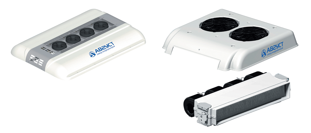

Автобусный кондиционер А18М, 18 кВт и кондиционер-моноблок КА‑1124‑Э, 5 кВт

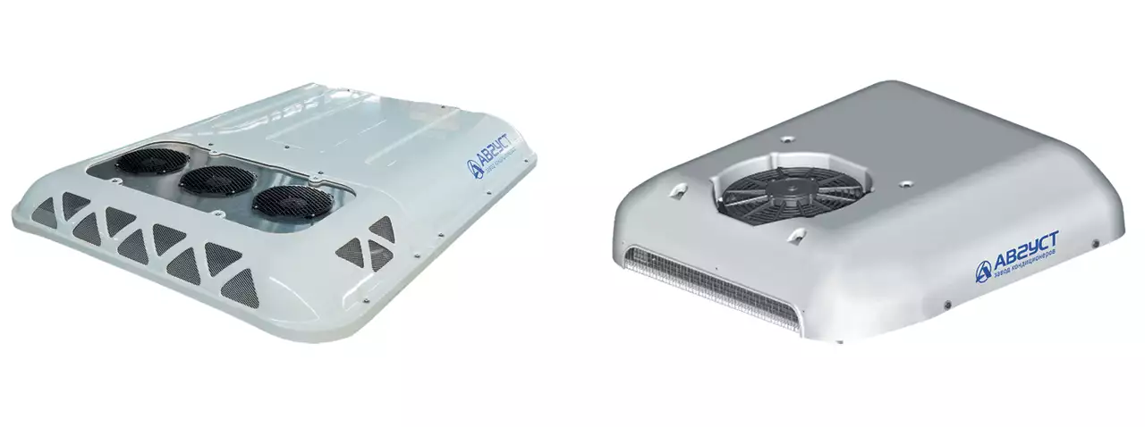

Автобусный кондиционер А40, 40 кВт и КА‑3000 для микроавтобусов

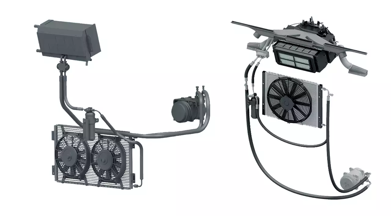

Кондиционеры завода «Август» для КАМАЗ и Урал

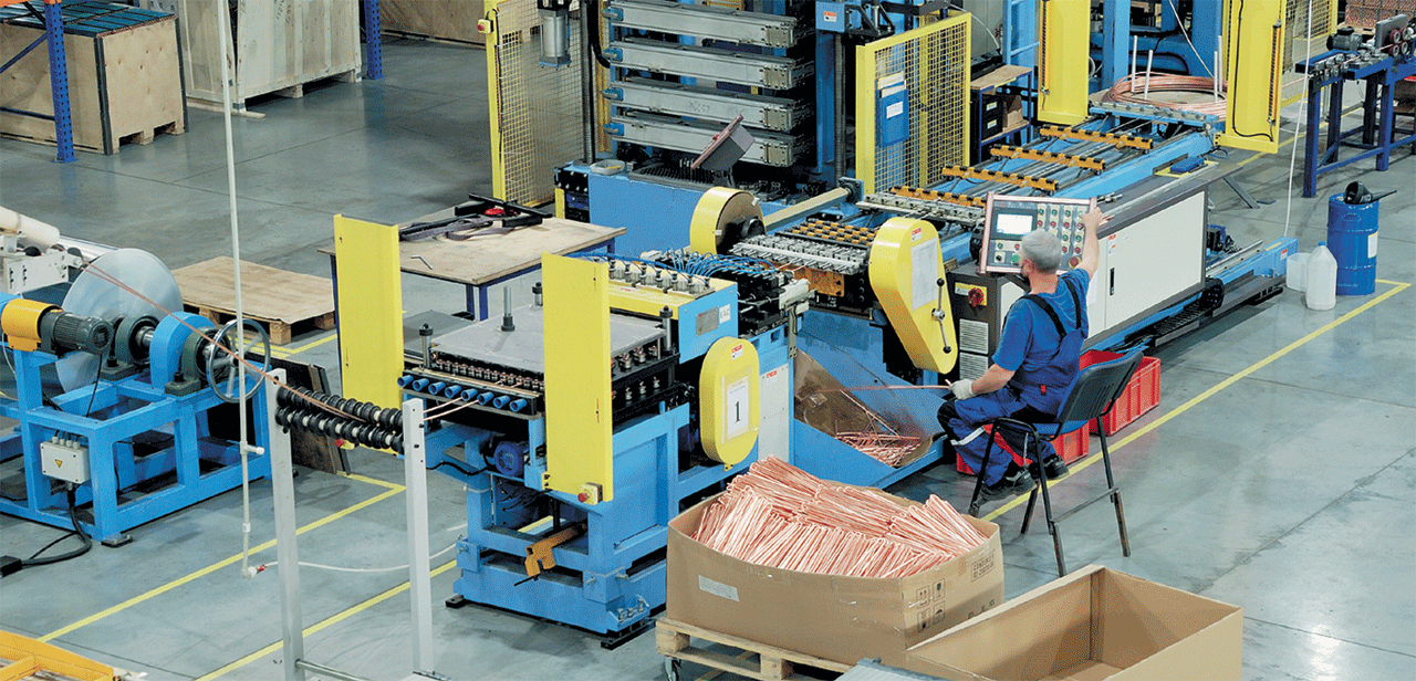

В цехе № 2 размещено производство трубчато-пластинчатых теплообменников
